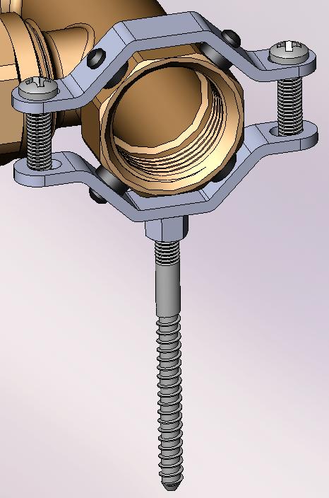

这是我自己设计的八角用固定支架,下面接膨胀螺丝。整体感觉太难看了,不知有在哪位大虾可以帮我指点一下。

我感觉两个螺栓连接不是太好,直接一端铰链 一端螺栓合理点  个人感觉

外形不错,
. r( _4 \- o" T* d% Y6 L; a能讲下有什么功能吗?
& s/ x2 n/ \8 W" j6 }; T1 S: m没有见过这结构.

总体上说是可以的,但是4个支柱可以不要做,这样可以降低成本。
