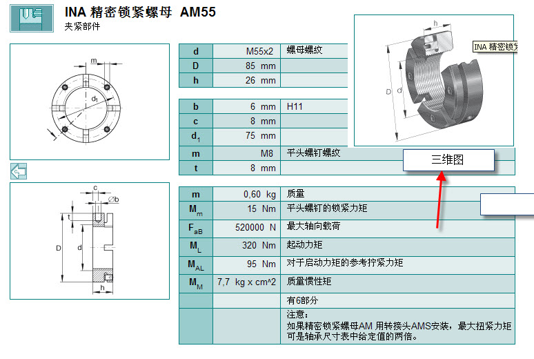

 楼主| 发表于 2009-6-3 20:33:24 | 显示全部楼层 来自: 中国北京
我在FAG的网站找到一个精密锁紧螺母http://www.medias.ina.com/medias/zh!hp.ec.br.pr/AM*AM55;aH7gbLo_RPH_
+ [8 V# o; ~9 Y5 Q! I  W, _这个原理是什么?是单独使用还是和其他零件配合才能锁紧?(其实我就想问直径为b的几个孔是起什么作用) aaa.jpg
) t5 \* Y! r5 w7 H6 \$ I$ f" c  v* b" h9 d; C) c" L
[ 本帖最后由 daiqian 于 2009-6-3 20:44 编辑 ]
发表于 2009-6-3 23:39:47 | 显示全部楼层 来自: 中国广东东莞
回复 10# daiqian 的帖子
我的理解:0 l3 g' c/ ^% x- a8 i  _( j! [
b孔扳手位;看结构,可单独使用;
3 k1 L4 `9 H# N$ m7 \" P螺母旋到位,压紧平头螺钉,使四瓣螺母位产生挠性变形,箍紧螺纹从而达到防松效果。
hero2006 + 3 技术讨论

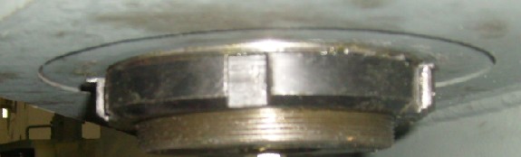

发表于 2009-6-4 17:53:52 | 显示全部楼层 来自: 中国北京
