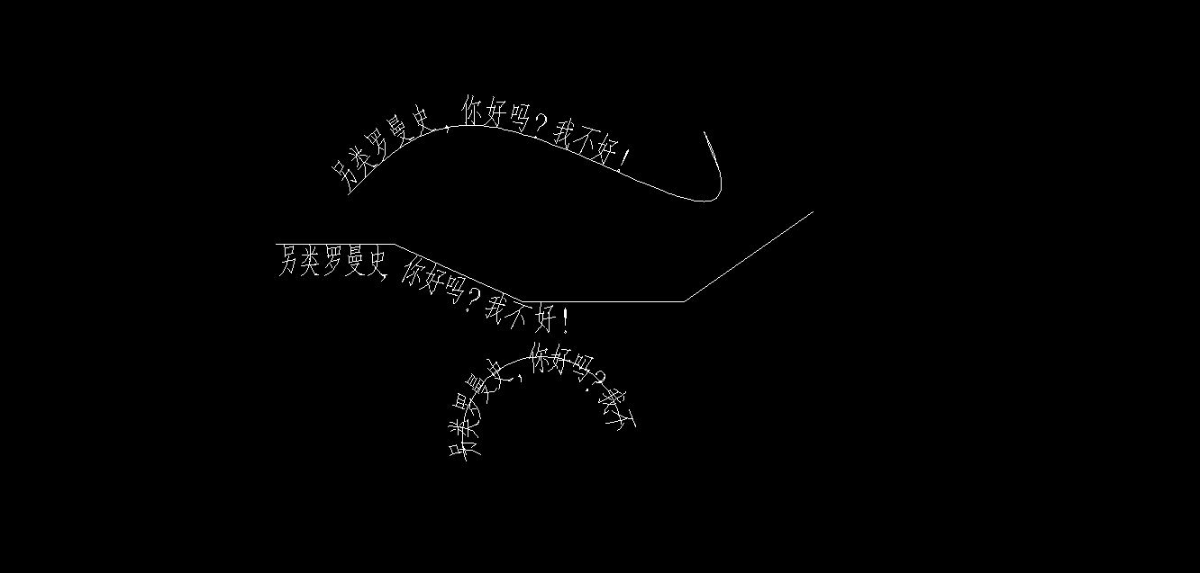

不知道我的理解对吗?你是要文字按轨迹排列吧
9 i; k( l+ S; B3 _5 H6 L可以用cad自带的express工具的arctext,或者用pccad的曲线文字命令很好用看下图2 u2 f2 K- h1 U4 g8 C% t$ o

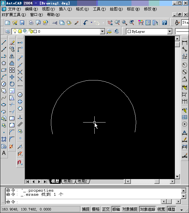

比较方便的方法是使用ET工具内的arctext命令执行操作。

安装一下EXPRESS TOOLS工具,里面有标注圆弧文字的工具。6 m6 h# c0 X5 a' N& `1 b- o( {5 [, j
, p7 C9 h6 @) r% w: n
EXPRESS TOOLS工具下载地址:) y: |! R* F" A. h7 s
CAD2004版:AutoCAD2004-Express tools$ ^% L7 q  q& M& J$ L
CAD2006版:AutoCAD 2006 Express tools
