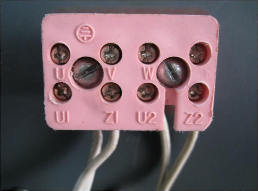

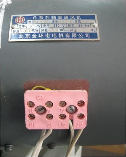

我购买的变频风机散热风扇的接线柱有4个,上端为u.v.w,下端为u1,z1,u2,z2.见图附件,该怎么连接?
1 v# n- {5 M5 \" r9 j! s6 b
5 q7 G& l  F0 e: y3 D; L常用的三个接线,多出的一个是零线。这四个线路该怎么联接,你怎么判断哪个是零线?1 ^5 o; t( a$ N/ N0 Q3 A9 ^6 M

不过感觉上面一组是接三相电的,U、W、V各接一相,剩下的是零线
* k% S' s) r4 y; c: w( l下面接风扇的U1、Z1,U2、Z2是单相电,可以接两组风扇。
发表于 2009-6-3 19:39:19 | 显示全部楼层 来自: 中国上海
中间那两个大的螺钉是接地线,上面最右边的是零线,下边那两个也应该是右边的那个是零线。

就接UVW和PE就行,下面的机器本身是不是已接好

这种变频风机散热风扇的接法比较特殊,功率大小不同,接线方式也不同,我看你还是直接打电话问北京金环电好了,01082387006李红亮先生

用三用表测看 U.V.W对u1,z1,u2  电阻,U.V.W对Z2的电阻是不是一样电阻,分别是多少?5 T" Q: n/ q: f/ B7 ?

找找接线盒里有图吗?没有的话用万用表量量,找出同相绕组,同名端,就好接了." [7 y# |! O' R
不过如果是单相电机,这个端子象是可以接正反转的

按照习惯上来说,标有U、V、 W为三相电源,未标明的最右侧的那个接线柱也许就是接零线的,中间两个固定螺杆也同时做接地用。接线端子的下方接法,个人认为只要按照他标明的组别接线就可以,不管事380的还是220的,z1u1,z2u2组别接好就可以了。
+ ~: m7 H3 ~  Q+ u! r0 A4 o     接风扇前先用万用表先测量各端子的通断情况,觉得先接通uvw三相电源,在下端子u1z1,u2z2上用万用表测量该处电压确认,呵呵,也许该接线端子的上端是给风扇供电的380V接线头,下端的是另外接线用的也说不定,毕竟标明风扇是380的么。( D0 t& H( O. ^  T4 R: T
     国产的东西很多东西在制作的时候就是不标准,给人的感觉很是晕倒,从楼主给出的图片来看,该接线柱无论是设计还是制作都很垃圾了,希望今后能够得到改善。

首先要搞清楚为何要用变频电机:变频电机的出现主要解决普通电机在低速和高速运行的一些问题,普通电机在低速运行是电机的散热问题和高速时电机轴承的强度问题。普通电机的散热大多是空气自冷式,电机的散热靠电机端部的两片叶轮的搅动。当电机的转速较低的时候,电机的散热就成了问题。- K, v2 j, s( y7 l' N* R3 m
二次转矩负载,在转速降低时,转矩也降低,发热量也降低,适合选用普通的电机用于变频,但时间已不在低于40%同步速的情况下使用。其他的负载,在60%同步速及以上运行时,选用普通的电机。在25%—60%同步速运行时,选用外部强制冷却笼性电动机,即变频专用电机。当转速低于25%同步速时,选用完全强制冷却电动机。即矢量专用电动机。  O6 |+ R) i$ t$ U# t
因此,很明显U、W、V为电机主回路接三相电源;U1、Z1、U2、Z2即为电机的冷却电机。

我这人认为U,V,W是接三相电的。
! T: _4 y5 }  R: W( p至于U1,U2,ZI,Z2是接单向。U1,U2是主绕组,V1,V2是辅助绕组。
发表于 2009-6-11 20:16:45 | 显示全部楼层 来自: 中国浙江杭州
上面的V1.V2写错了,应该是Z1,Z2.不好意思。
发表于 2009-6-11 20:20:29 | 显示全部楼层 来自: 中国浙江杭州
我这人认为U,V,W是接三相电的。
+ `5 F2 R1 b0 [6 `至于U1,U2,ZI,Z2是接单向。U1,U2是主绕组,Z1,Z2是辅助绕组
