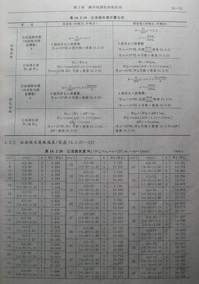

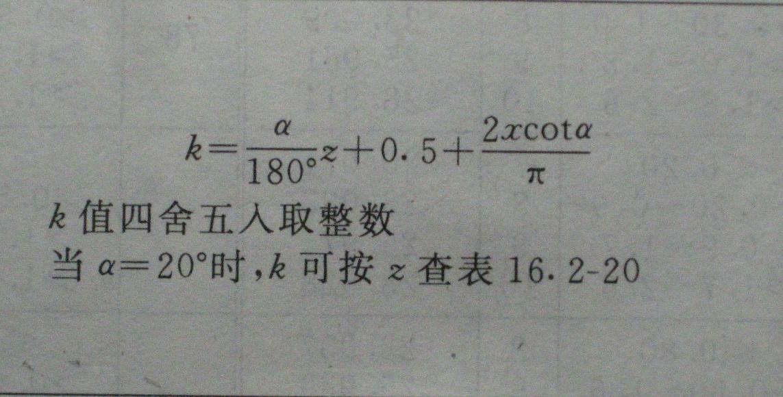

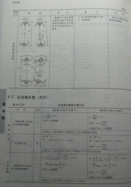

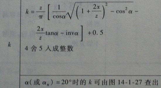

一个偶然(或必然)的机会碰到齿轮公法线长度跨测齿数的计算,翻开《机械设计手册》(化工第五版)计算公式太复杂了,不去管它(见附图1、2,手册14-54页),再翻开《机械设计手册》(机械工业出版社),公式是:K=〔α/180)×Z+0.5+(2×Χ×cotα)/π (见附图3、4,手册15-31页},此前印象中一直是K=〔α/180)×Z+0.5-(2×Χ×tanα)/π ,查看其它书籍,也是K=〔α/180)×Z+0.5-(2×Χ×tanα)/π 。是《机械设计手册》(机械工业出版社)错了吗?还是~~~?诸位大哥平时又是怎么计算的?

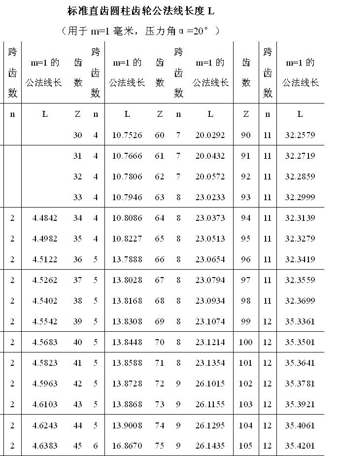

齿轮公法线长度跨测齿数用查表的方法为好.

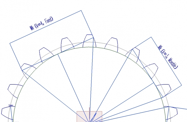

说说我的看法,我觉得根本没有必要跟公式较劲:& c4 R" T0 T. c  H/ j: s
( L' x* ^& V4 H/ L' V如果愿意有作图法来看这个问题,跨齿数很容易选定到理想的位置。
7 s) m/ M; Z/ ?4 T% w. s+ ^
# t# ~6 z4 I# N! _贴一幅图供大家参考,其实跨齿数多几个齿、或少几个齿都是可以的,尤其是当齿数比较多时。
