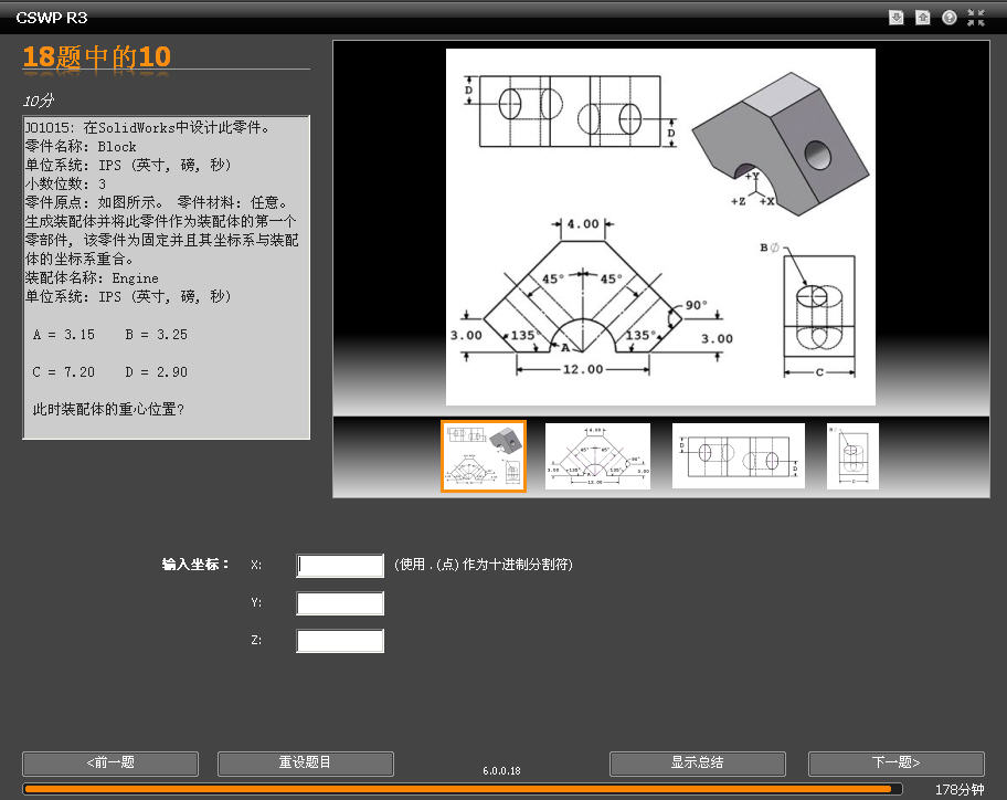

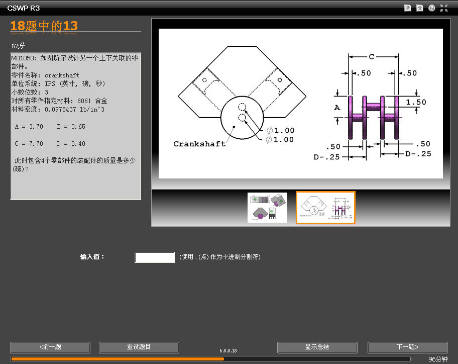

做到这步了有点蒙了,先说下我对这套题的做法,都是用系列零件设计列表做的。所以在做到后面的装配体的时候也是用这个方法。首先做了第一个零件,看后面的题决定在这个零件中用系列零件表做10中配置。以对应后面的参数变化。然后把这个零件作为装配体的第一个零部件,然后在装配体中用这个零件的10个配置分别又做了10个装配体的配置。但是在做到曲轴的时候有些问题出现了,由于题目中曲轴是在装配环境下设计的上下关联的零部件,那么曲轴中的部分尺寸要和第一个零件做关联。如图所示曲轴中的(D-0.25)的这个尺寸中的D值是第一个零件中尺寸。所以我在这个尺寸上做了个方程式。但是问题就出现在这里面。
* w; f3 Q2 b" k1 v3 P, E' ^$ B# ^! V* r- x1 p% S% r
由于在装配的时候第一个零件有10中配置,那么当我用方程在装配体中的一个配置里面做好曲轴后,如果在装配体中改变该零件的配置,就会造成曲轴和该零件不关联D值。               曲轴中(D-0.25)尺寸中的D值永远不跟随改变装配体中零件配置而改变D值。只有改变了零件文件中的配置后,再更新装配体后才能改变D值。不知道我说明白没有,我估计我是有些步骤做的不对,所以请大家多多帮忙。

发表于 2009-6-10 12:27:50 | 显示全部楼层 来自: 加拿大
看了你的文件,你仅仅对PART进行CONFIG而没有对装备本身进行CONFIG。你这时候仅仅更改PART的CONFIG,CRANKSHAFT当然不会变。你要利用PART的CONFIG来创建装配本身的CONFIG,那样,你更改装备的CONFIG,那个件就会更改。不知道我说的你明白不。我语文和你一样差。如果还不明白,告诉我信箱我把件发给你。% F# I( ]5 w6 O: q. z& B6 V
