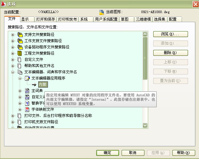

为什么输入ED出来的是记事本的形式的?# ?' v% F3 m0 M

发表于 2009-6-3 22:33:33 | 显示全部楼层 来自: 中国江苏无锡
那是因为楼主将文本编辑器应用程序指定成了记事本,可以通过选项进行修改成“内部”就可以了。
