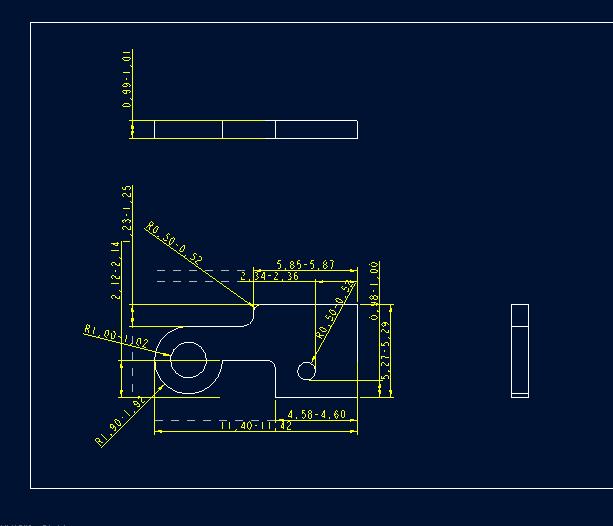

( A: m4 r: C& Y7 ^6 w% Y$ x0 T8 K& L2 k( F如图:点“显示/拭除”后,显示全部尺寸怎么是0-0.02的格式啊,怎样改为默认的无公差的呢?
1 u% K: C% c. P2 R; w在config里  还是在dtl文件里修改?修改什么项目呢?) B3 ^! T6 r/ E! {
请各位大侠指教!!谢谢!

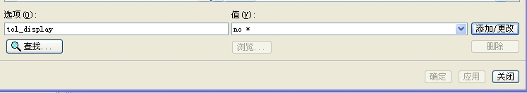

在工具——选项中修改 tol_display  为NO

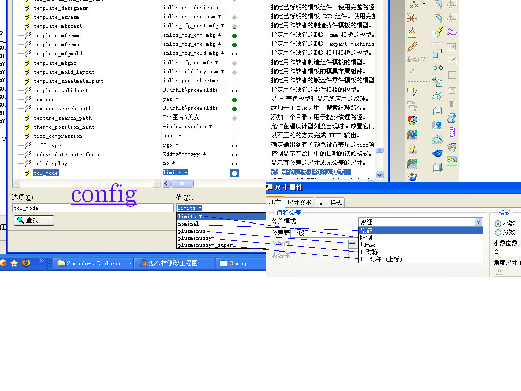

楼上只模糊的说了一半, 首先在CONFIG里面设置 tol-mode 为 nominal  和 tol_display 为no,  在你的工程图DTL文件里设置tol_display 为YES 。
4 v# I% J3 g8 p) C) e2 d我来解释为什么这么做, 你在CONFIG设置tol-mode 为 nominal ,表示尺寸只显示公称值,tol_display 为no表示三维图不显示公差, 你在DTL文件里设置了tol_display 为YES 后, 你就可以选择任何一个尺寸双击显示属性,再选择任何一种公差形式即可。 . G5 W6 P0 _* |5 b/ z7 X  a* H
5 p9 C4 ?1 [, k. c. T差点忘记说了一点,不然就误人子弟了,以上设置必须在你建模之前设置好,不然就没效果了,有人说可以倒回来重新标注截面,但我没试过。

& ]2 \* n& H) F8 X# z7 ^: S控制默认自动尺寸显示带不带公差(带何种公差) 这个选项在三维模板的CONFIG文件tol-mode里控制,很奇怪是吧,不然怎么叫参数驱动,见下图:

9楼的正确,设置成NORMAl就可以了,然后在标注公差! :)
