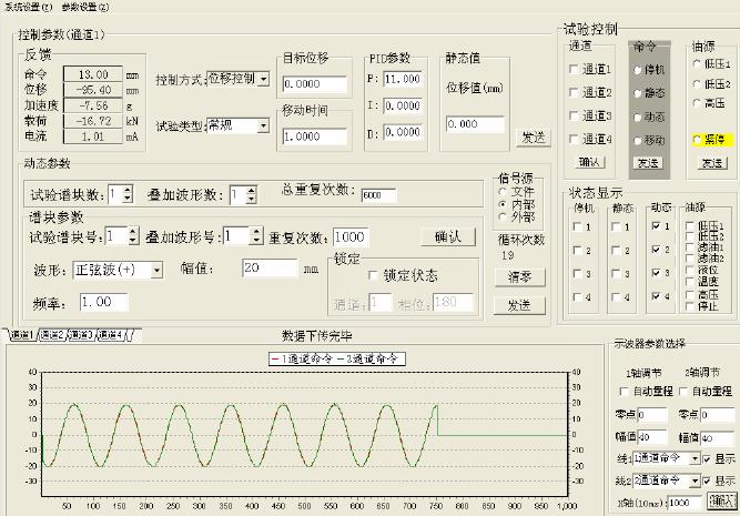

我想通过液压伺服系统来实现加载;该液压伺服系统包括上位计算机,下位控制器,伺服放大器,伺服阀,油缸,力传感器,位移传感器;加载方式为:力反馈或位移反馈。基本原理,我稍微明白,就是如何设计或选择下位控制器,市场是否有现成的;上位机软件用什么工具开发,如何实现与下位控制器的通讯;
- _3 R: Q4 c9 K9 j8 H- z1 e! X# m0 ~. s/ h0 j- ]* d# x
所以,我理解,要实现这样的功能,需要以下器件;
3 Z' x/ P: T; w+ ?9 p( m1、上位PC机:实现参数设置(如PID等),发送控制命令,设置加载曲线,显示反馈信号等, u0 n6 v! }3 V. [( ^: U5 O
2、下位控制器:接受上位发来的信号和命令,采集力信号和位移信号,将上位机发来的数字信号转换为模拟信号然后发送给伺服放大器
, g2 Q# e7 P7 D4 E+ \. _3、伺服放大器:接受控制器的电流信号,转换为液压流量或压力信号
1 S; [+ h( @7 H3 \$ A5 i4、伺服阀:接受伺服放大器发来的信号,然后驱动液压缸;
5 ?& `3 L: L6 ~0 ?- r: f4 S- B( @5、液压缸:对试件加载;
( k/ f4 k( X; Q/ \3 ]- I- e7 G' B6、力传感器:反馈力信号到伺服放大器;同时被下位控制器采集传输力信号到上位机;
" {5 c. N7 l! C% g  k9 _. i3 k$ @! F3 G. u0 E, H" p6 V# r8 }6 D/ K; d+ z& h
现在我的目的是:
/ F/ @5 x: A! _% _6 D1、怎样开发这样的上位软件;
3 ]' b4 o4 l8 X' Z  d* @3 ]- a0 G0 F0 n2、下位控制器是否有现成,如果没有怎么来设计;8 p- q7 k' M. t6 ?- ?6 i
3、下位控制器与上位机是通过串口通讯,还是PCI等方式;
4 M5 x) e; e% v( G$ h4、软件的界面想实现图中的功能;5 A" d( t$ ~  @2 `! @( @5 x. z' W
谢谢各位。

可以用运动控制卡来作为下位机呀
发表于 2009-6-4 10:02:12 | 显示全部楼层 来自: 中国辽宁大连
上位机,可选工控机(或可内外加接口采集板的台式或笔记本),下位控制器,可选PLC。6 b! G4 \: S) q1 U" v
PLC的底层程序一般由厂家提供,一般可通过步进图转换!通信定时(程序及时钟设定)与上位机进行数据交换,底层通信协议厂家一般已设计好(你也可改),设置可问厂家!+ w% E3 w! s2 p. ^. _0 f5 H
上位机的显示、采集、处理程序,很多程序语言都可,如:C++ ; VB等,建议使用工控机的现成的驱动程序。
% e4 U! b# Z. x  v显示应很好设计,采集(包括PLC部分)可能需要滤波处理(软件编程或硬件),处理程序,可能包括PDI调节,尤其是大滞后的调节,PDI参数的设定,就只能靠自己了(上网多交流一下,问问此方面的大侠)。

如果你要买现成的, 以力士乐为例子,你要的东西,全都有.上位机软件Bodac, 你所谓的放大器和什么下位机还有什么传感器的,都通过一个运动控制卡,HACD,来实现. Bodac内部带有PID算法什么的,买对合适的版本即可.找力士乐的销售问.当然,还有一个问题就是你这套系统对于业内的人来说相当简单. 但是看你不甚理解,不知道会有谁耐心的和你解释.
: a' K2 K8 O  X
" [6 ?' Z. I+ t3 ^' p如果你要自己开发, 那以你的发帖水平看, 你要走的路还有点长. 答你的问题先:
0 {' [' P: y+ T% ^" _6 Q8 a0 y6 d1.4这个界面上看不出什么,如三楼所言, VC或者VB都可以随便编出这样的界面, 当然, VB更容易.
! ^2 J9 z( r* {. b" V2.3如果你要开发, 下位机和上位机的通信问题其实是你自己确定的. 具体怎么做, 取决于你的精度, 串口通信又或者PCI卡都有传输限制, 这跟你的控制算法, 你最后想实现的阀的精确度, 系统精确度都有关系.大部分时候, USB或者RS232都足够你随便玩玩了.
8 P' E) U& f& D& ]& B/ P如果你要简述下位机的结构,那就是AD转换器转换采集的信号做输入, 用一个放大器做输出端驱动阀,(我默认你买的别人的阀), 加一个嵌入式系统来进行计算,然后用一个USB芯片或者RS232芯片(反正你自己定)来和计算机交流.
0 u4 u; ]* [5 Z% }全部从无到有做出来,可以当两个硕士的毕业论文用了.呵呵.以我的建议是,你还是买成套的吧,反正阀你不可能自己做出来的.

谢谢,您说的非常在理,我现在就想买现成的控制卡,苦于找不到那里有卖,是什么型号,那个厂家
 楼主| 发表于 2009-6-4 22:48:59 | 显示全部楼层 来自: 中国内蒙古呼和浩特
HACD力士乐卡,我查了一下是专用于与位置相关的控制卡,不知道能不能实现,这是它的信息:3 u' Q7 n8 ^7 i
3 n% i  v: T, d, N& J% u力士乐数字控制器VT-HACD-B  数字定位卡,用于和位置有关的制动( g2 N) ?7 E. m4 g/ Q! R
数字定位卡,用于和位置有关的制动 , f* |9 l0 l" o3 W: F
: Y, U. Q" }( T- h' V4 g
欧洲板制式的数字集成
4 W: j! W+ P1 A' a和位置相关的液压轴制动 - Y7 y) x; Z$ t1 Y( m- N
制动特性:线性或根型,可调节 : g5 s8 [4 W! b0 o' b
可分开调节穿越剖面,从A至B和从B至A
9 W# U% F0 L) o; T5 I起始斜坡可调节,带舍入选择(S-元件) 2 S/ J# C- M% k" B
启动模式 5 V1 J4 v3 _* ^  F; `3 B3 a' x
数字SSI位置测量系统
) M4 J4 E! z  T$ |+ o: e4 }模拟输入,电压(±10 V, 0 至10 V)和电流(0 至20 mA; 4至20 mA) 可通过软件对调
; b" O& D; [1 G) Q, d! z* i液压驱动的特殊控制法则
/ T1 N) u4 H( ^% I) o带键的前显示板,用于显示、改变参数以及诊断
1 k6 q# i! b& f$ GPC软件BODAC,用于配置、参数化和诊断SYS-HACD-BODAC-01 ( N) a7 x; }, ]; `
在线诊断功能 ( p5 V! x& w, z5 K: y
集成“在线指南”

发表于 2009-6-9 12:06:02 | 显示全部楼层 来自: 中国重庆
问:1、怎样开发这样的上位软件;1 v" \; a$ W5 E6 p, P$ h: B% X
2、下位控制器是否有现成,如果没有怎么来设计;$ g* B8 p  `6 E$ H
- I" Y6 ~5 m4 F4、软件的界面想实现图中的功能;, T& A, _% r* @+ r
我来回复下,
+ K2 I1 m4 Q8 u, t1 用VB来开发,VB使用灵活,如果功能在强一点建议用Delphi7或VC2 [9 e( x" I. O& x* B6 I/ l9 I
2下位机有现成的,价格从几百到几十万的都有,例如PLC可以做出来,贵的有大家都熟悉的505系列,如果你单片机还可以的话,建议用单片机自己开发,借助NI的软件可以直接模拟运行,
1 I1 {! ?0 y" ?# k3 看你选什么通讯方式了,最好是串口,好多程序都是现成的拿来稍加修改就能用
& }( T7 U, |7 j2 M! J$ m/ j( b4软件看硬件的选择,很好实现的,
