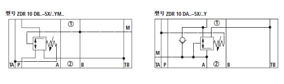

发表于 2009-6-4 09:49:58 | 显示全部楼层 来自: 中国安徽马鞍山

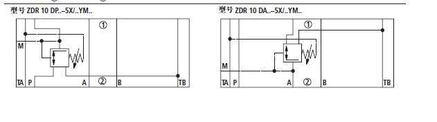

发表于 2009-6-4 20:23:03 | 显示全部楼层 来自: 中国天津
安装?该怎么装就怎么装!楼主的阀是叠加的。
( L# y3 j1 d6 H不要看原理图了,看看流量曲线吧,一看就明白。& E5 s- f! g3 R& W8 J; _; v9 \
A2到T就是溢流,压差十几bar。" C9 S* V2 i( {, W( e
* r$ ?* ^4 x9 h8 F( X5 z) j- ?)2*(
) `8 p6 V4 o9 ~% z  r8 F7 {)2*(
9619 + 2 技术讨论

 楼主| 发表于 2009-6-27 23:47:53 | 显示全部楼层 来自: 中国内蒙古包头
感谢阿彪的样本,感谢大家支持。
3 J' n, B1 c+ g+ o设计中用此阀做平衡阀来用的,所以需要反向溢流功能。
+ o4 ^8 `- E9 a$ H& ]6 \* V手头的阀被制造厂给调换了,不是直动式的,换成了ZDB的先导阀,所以不能做反向溢流。
2 J, d0 d1 I; U# P- H, Y( p不过后来买了一个北京华德的同型号直动式减压阀做替代品。试验验证,是可以起到反向溢流作用的,只是国产阀的性能太差,反向压差特别大,按6L/Min的流量,大约反向溢流压差要达到3.5MPa或更高。例说:如8楼图上,ZDR10DP7-5X/210YM,当P到P1的减压设定为10MPa,从P1口到A口反向溢流的流量为 6L/Min时,P1口的压力需增至13.5MPa。4 m" v- @& B, W" Q' h
        典型的平衡阀回路就是利用直动式减压阀做反向溢流来实现的,在这方面,SUN公司的直动式减压阀相对较好,如PPHB,大家可以去他们公司网页上去看看。8 u6 O9 o* ^4 p, B
    最近长进不少,谢谢大家的参与。

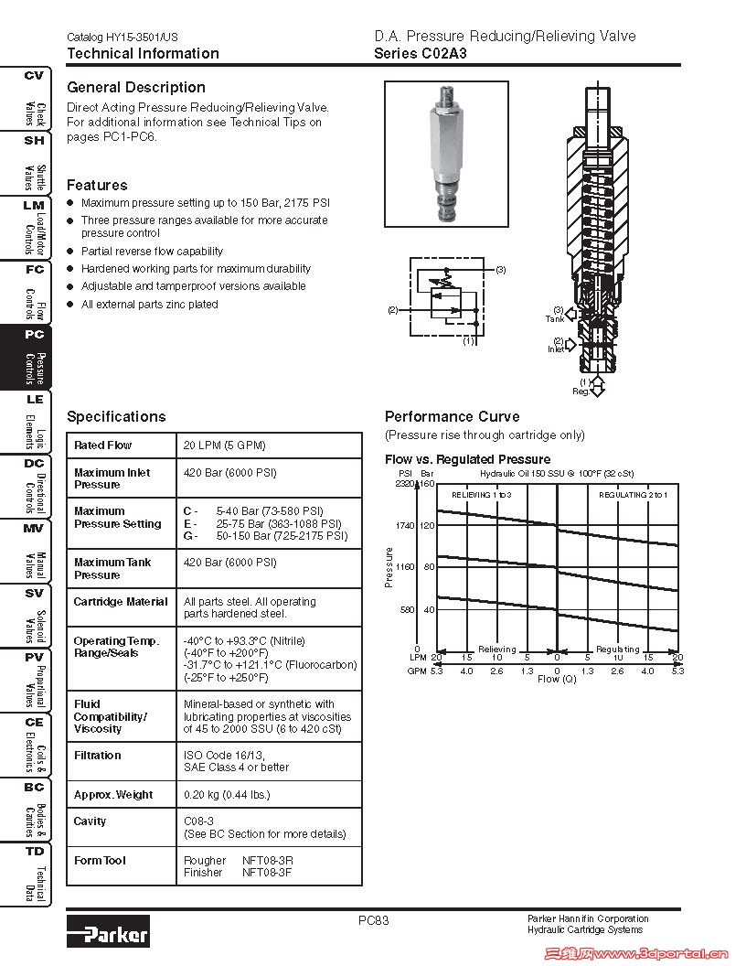

发表于 2011-1-24 12:27:03 | 显示全部楼层 来自: 美国
6 a7 |$ O0 U) l  C- [0 ]# e+ ^我用Parker的,也是直动式。样本有曲线图。
