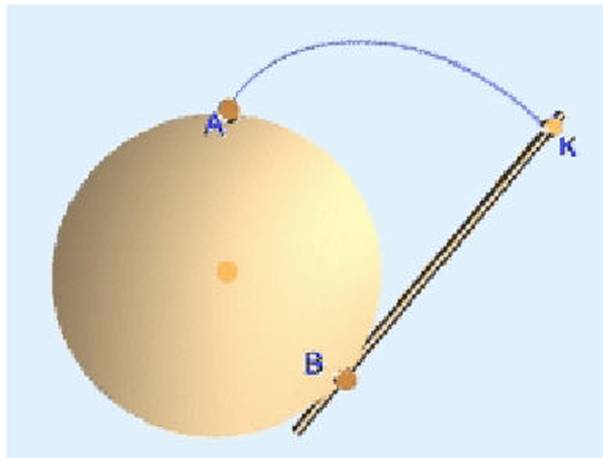

齿轮齿形的几何作法,年久长了,忘了在哪本书上了,请知道的告诉一下,谢谢了!

直线BK沿半径为rb的圆作纯滚动时,直线上任意一点K的轨迹称为该圆的渐开线。该圆称为渐开线的基圆
