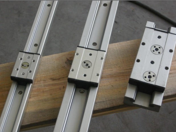

在市面上看到一种滚轮直线导轨,
% k8 Z/ ~: t" F5 S5 h- z! A具体结构:滑块上装外圈为V形槽的轴承. 铝合金滑轨上压合2镀铬轴.
9 [- r% ^: Q4 i激光设备上用的比较多.0 }2 t7 D- c1 D: a; t
* o  d- T' Y9 I不知道这种 导轨副的精度,最高运行速度,寿命怎么样! 有用过的吗?

没有人用过啊?
发表于 2009-6-4 19:09:50 | 显示全部楼层 来自: 中国
使用过,如果没有振动冲击情况,可以我用的还行

发表于 2009-6-5 10:56:55 | 显示全部楼层 来自: 中国香港
质量不好说,因为不同厂家生产出来的同一型产品质量千差万别。况且工况不同使用的情况肯定也不同。这种导轨在网上很容易就能搜到,你可以找一个厂家咨询一下。

发表于 2009-6-5 11:01:15 | 显示全部楼层 来自: 中国上海
导轨副的精度,最高运行速度,寿命可看生产厂家的样本就可知道.
 楼主| 发表于 2009-6-5 17:22:29 | 显示全部楼层 来自: 中国广东佛山
样本没有详细的参数,只是口头说能保证多少.% _# U- ]% i' M' u+ G! u' \
我害怕是山寨版的,, G# c5 K3 \. k4 \0 @$ ]
所以问问,看来用的不多.
发表于 2009-6-6 12:02:39 | 显示全部楼层 来自: 中国浙江杭州
这种是不是比矩形线轨便宜呀!我估计他跟直线轴承差不多
发表于 2009-6-6 12:13:28 | 显示全部楼层 来自: 中国广东珠海
要看你使用状态,受力、冲击、震动对精度影响很大。

发表于 2009-6-6 15:28:42 | 显示全部楼层 来自: 中国浙江宁波
这种导轨我用过,只能在及其轻巧的场合使用,精度谈不上,大部分是浙江货。基座是普通的铝合金很软。建议不用。价格是直线导轨的60%,实际上可以自己做,V型轴承也极差。国内抄产品水品不够呀。我用过德国的感觉挺好太贵也没用啦。

 楼主| 发表于 2009-6-8 16:17:34 | 显示全部楼层 来自: 中国广东佛山
呵呵,看来我的担心是有道理的。
发表于 2009-6-8 21:12:46 | 显示全部楼层 来自: 中国浙江杭州
大家还要注意,直线轴承的精度 和效果 跟这一样  !正规传动的地方千万不能用!不能当导轨用!上次的雕刻机就在这上吃亏了!精度完全让这破直线轴承毁了!& [) C5 i. S6 k' _8 b: F
这种破东西 只能在精度不高的地方用用 机械手 导杆之类
 楼主| 发表于 2009-6-9 08:38:59 | 显示全部楼层 来自: 中国广东佛山
谢谢各位,对这东西已经基本了解.
, d, P7 K0 B, L$ [  P! ^6 u6 P. p, e我使用的场合精度要求不高,只是滑动.主要考虑的是可靠性,和达到一定的使用寿命.

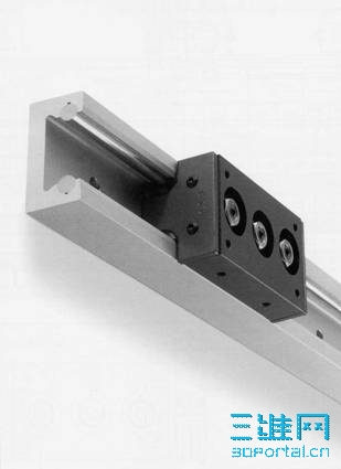

发表于 2010-4-6 17:42:55 | 显示全部楼层 来自: 中国上海
也来顶一顶。3 @9 x- q- W, G, y7 e" K5 ]. f+ _+ Q
产品型号:LM* Y1 z6 t3 Z( R& q# I0 U" D
品牌:      NADELLA
6 q2 B' }, F# W: {0 |1 |承重:      轻型,负载和寿命取决于滚轮及负载。
