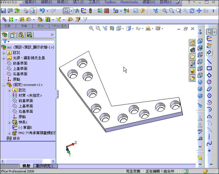

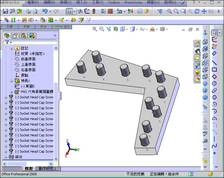

有人問SW 如何快速上螺絲螺帽的方法做了個動畫大家覺得這樣快嗎?. l3 G  I4 r  Q0 s: c, w
- h! k/ f0 |* I+ c! f$ U" K% f tool2.gif ; E% K; f4 u6 J: f4 ^

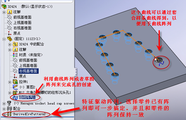

发表于 2009-6-4 14:32:46 | 显示全部楼层 来自: 中国北京
楼主方法学习了。不过好像就是标准件支持这样干,而且对准也比较慢。不建议这样搞:lol:
4 K/ G. g' B; w- z& u/ |3 g2 d. j, Q. |
建议还是使用特征驱动零部件阵列比较好,即可以保证阵列的一致性,也可以快速完成操作
