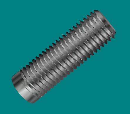

用实体2008螺纹特征作真实螺纹时,如果设置了螺纹的收尾圈数,生成后的螺纹两头都有收尾。6 a* K3 S$ m# C3 T3 |
请问各位DX:如何设置才能将两头收尾改为一头收尾?谢谢!

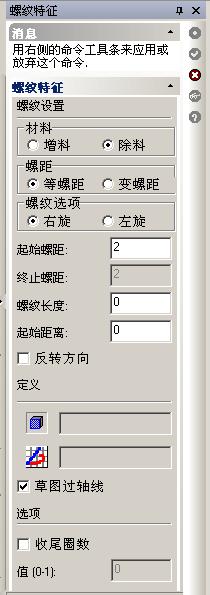

“起始距离”填写  -xx,如:-20。
 楼主| 发表于 2009-6-4 19:12:13 | 显示全部楼层 来自: 中国天津
谢谢!按你的办法试了几次终于搞定!% ^+ O) \" J& g

我怎么没找到这个功能,是CAXA实体2008中自有的功能吗?(⊙_⊙)?
 楼主| 发表于 2009-6-13 19:12:44 | 显示全部楼层 来自: 中国天津
有呀!看这里。

搞明白了,我用的2008r1,没这功能,刚才下了个R2就有了
