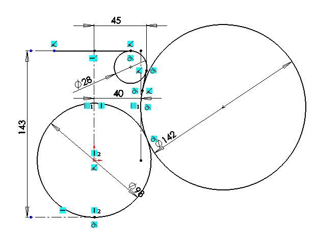

像图上的这种草图 怎么才能画出来啊 很纳闷啊 !需不需要更多的尺寸标注1 U' p- v/ d0 O: H# p: g+ S
谢谢了!

 楼主| 发表于 2009-6-4 13:45:39 | 显示全部楼层 来自: 中国上海
新手 没办法啊
  w' H! a  a+ t1 u2 Y5 g搞了好久 搞不明白  主要是图中最左边那个点 是圆弧的圆心 但是怎么确定他的位置啊 或者说 为什么要把圆心放在那里

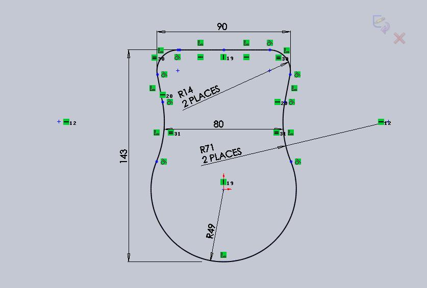

发表于 2009-6-4 14:00:27 | 显示全部楼层 来自: 中国广东惠州
依照草圖的尺寸及約束是可快速畫出並完全定義

发表于 2009-6-4 14:21:05 | 显示全部楼层 来自: 中国广东中山
你之前是用CAD的吧!) Q! r: B$ d, C% q% m' W' `+ u+ \
这是SW不是CAD,画法不同的,不用确定圆心,先画个样,再改尺寸

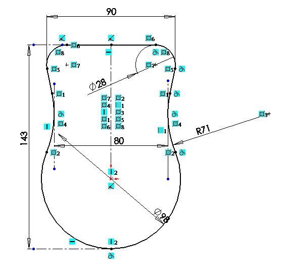

发表于 2009-6-4 16:42:27 | 显示全部楼层 来自: 中国山东济宁
上面两个圆弧的圆心位置未确定
发表于 2009-6-4 17:02:07 | 显示全部楼层 来自: 中国北京
主要搞清楚R14和R71之间有直线段或圆弧段就可以了,否则出现过定义。
 楼主| 发表于 2009-6-5 15:21:38 | 显示全部楼层 来自: 中国上海
7 楼 正解 谢谢了 非常感谢
