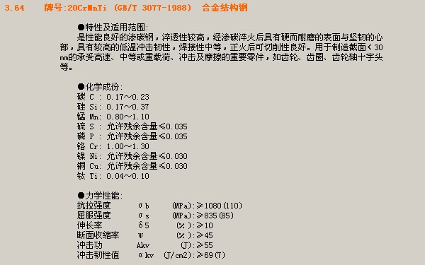

棒材进货检验时,抗拉强度是一个重要指标吗?比如20CrMnTi棒材。如果要做抗拉试验,试棒是否一定要按GB3077中的要求进行热处理后再做吗?如果试棒经正火处理,它的抗拉应该是多少呢?

材料进厂首先重要的是材料的成分- z$ B+ S. t+ H  q
也就是是否是这个材料本身。; U* Z" p( O! Z% k: l
然后是力学性能分析(如果需要的话)
: w4 g8 g2 H* S5 G% n  z# J1 i( ]( X20CrMnTi是渗碳钢,国家标准给出了淬火和渗碳条件下的试样的技术数据。1 W9 \* [0 L$ \$ k4 s
只要在这个条件下合格的应该是合格的。: }2 K# R4 }! Y3 J& p$ B5 B/ T
当然双方也可以协议解决。

谢谢你的解答,那我还是按国家标准规定进行检查比较好,这样比较有依据
