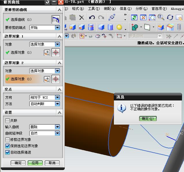

6.0.2.8mp2经常在编辑曲线时出错2 }. G! S, w# n& N1 z5 ?- @

这个问题 你吧修剪的那条线 复制一条 在吧原来的那条 移动到别的层  在用复制的那条线来修剪 就OK了

可能是关联造成的。移除参数也可以。

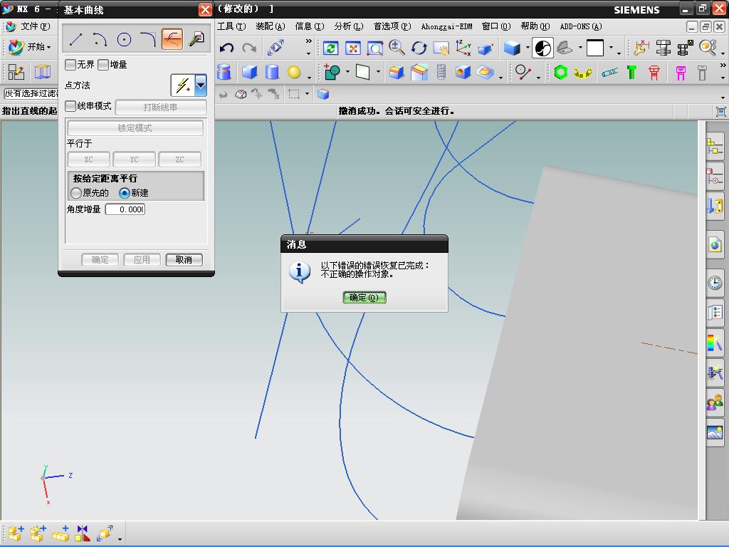

可恨的是,编辑或裁减曲线很容易出现错误,只要出现一次错误,无论此零件如何回退刚才操作,甚至删除所做的零件,曲线的编辑都要出现错误,并且无法在使用曲线编辑,致命缺陷
 楼主| 发表于 2009-6-5 15:46:25 | 显示全部楼层 来自: 中国河南洛阳
多次试验,如果出现此问题之后,无论如何,编辑曲线的功能算是无法使用了,此时只有重启UG,才能对此零件利用曲线编辑 ,同时也发现出现曲线编辑错误的原因是在选择裁剪边界时,如果选取曲线,但却显示了曲线的中心,那么,就完蛋了,不可恢复的错误就出现了,这个版本很伤脑筋,使用过的最差的版本升级

我试了多次,在进行曲线编辑时,注意要关闭点的捕捉,这样的话就不会出问题了
