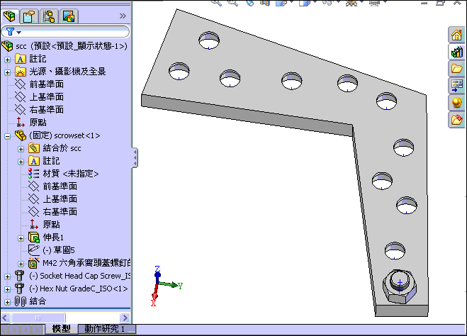

使用驱动特征快速上螺絲螺母方法動畫
9 I, d$ H6 ]! p1 K4 v1 s dao1.gif 5 N# }7 d: D* b, y* Y( s

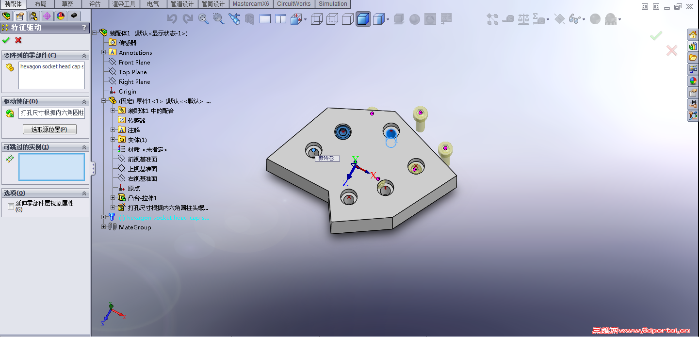

发表于 2012-11-27 10:30:13 | 显示全部楼层 来自: 中国广东珠海
为何不能对上?
发表于 2012-11-27 10:54:29 | 显示全部楼层 来自: 中国辽宁沈阳
不过有一点要注意,驱动用的孔要“阵列”或者“异型孔”所建模。
发表于 2012-11-27 13:15:58 | 显示全部楼层 来自: 中国广东珠海
是异形孔的,阵列出来不对——怎样解决

发表于 2012-11-29 16:29:55 | 显示全部楼层 来自: 中国广东惠州
问题解决了,原来不能在异形孔--位置里不能点点生成孔--要在草图里生成点~~才可特征阵列
发表于 2012-11-29 16:31:07 | 显示全部楼层 来自: 中国广东惠州
发表于 2012-11-30 09:55:23 | 显示全部楼层 来自: 中国辽宁盘锦
ydhuie 发表于 2012-11-27 10:30 static/image/common/back.gif7 F; x7 ^3 I1 D4 K
为何不能对上?
6 O9 T; }* x+ ~, m) o) P9 v选取源位置,就是第一个上面的紫色圆点
