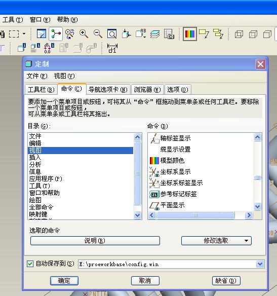

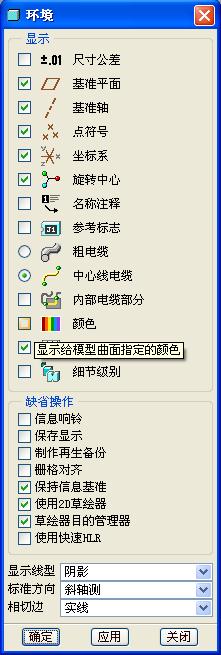

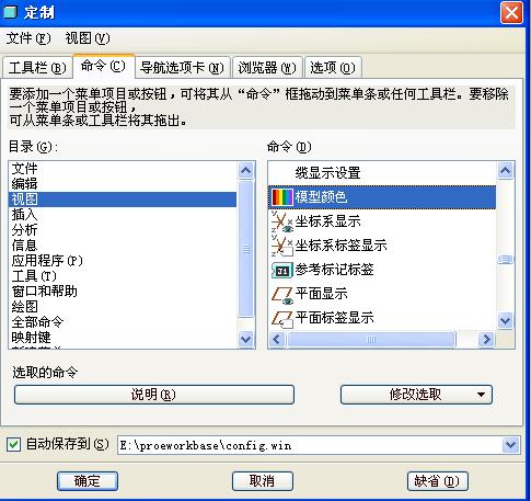

发表于 2009-6-5 10:44:19 | 显示全部楼层 来自: 中国北京
是因为“模型颜色 ”按钮关闭了,关闭状态是无法使用上色工具的。
( N. U; o! h* n- D( N' x, q
3 a( [" G' i: M6 H) \2 s, _2 H) X打开就可以了:/ _- r: Q: J* K$ R* P! v0 w7 V9 Y1 T# K
工具--环境--颜色
2 z2 J: r  W/ [- \
& b  T/ [# e9 k把按钮拖出来:
7 N% C& X) r9 A6 [9 B# [" n: J工具--定制屏幕--视图--模型颜色
