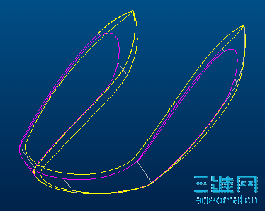

哪位老大协助将曲面生成实体(proe4.0) , 肉厚2.0$ E. X2 H& J! `" Q+ s

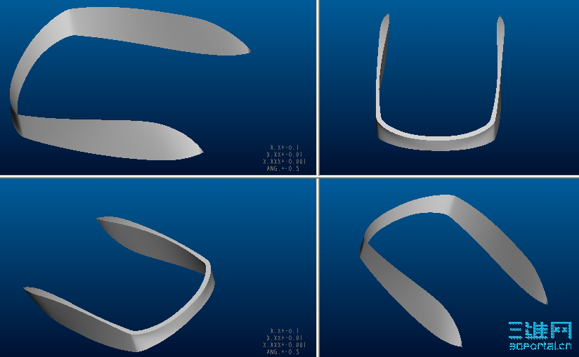

你看看是不是这样的效果啊,1 N  V& R- E% r2 V% q2 n
首先你的面是烂面,怎么能直接生成实体呢。+ T0 l" T% {! d4 g7 a; f
你这个面有点特殊,即使把面补好后,生成的实体都是扭曲的。# D* |2 |/ T* W( m
现我也帮你做好了% L5 G# |& J" A# E; ^
你先看看!行的话我再给你part
这是你的原来的曲面
这是你的原来的曲面
这是已经做好的
这是已经做好的
 楼主| 发表于 2009-6-5 07:36:18 | 显示全部楼层 来自: 中国台湾
客人给的step格式档案,转档后的结果,效果差不多,传给我,非常感谢:
