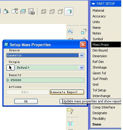

前几天,在工程图标题栏中的重量栏中,输入符号"&PRO_MP_MASS",确定后,显示零件的重量为4.859
* _) i0 B3 Z5 v6 _+ C% V今天将零件的尺寸更改后。标题栏中的重量值并没有改变。到零件里查,重量变为4.972
7 [4 A" L# I& b* [6 }8 C我刷新后也是没变。这是为什么啊?
* I" b7 }# G7 `$ t. c+ P) ]3 O2 V" n5 K! w1 k9 p2 T1 l3 I9 X
按8楼的方法,解决问题了。将参数mass_property_calculate的值改为automatic。

regenerate后呢? 应该是同步的。
 楼主| 发表于 2009-6-4 16:28:04 | 显示全部楼层 来自: 中国辽宁沈阳
也是一样的,我关掉工程图。重新创建一个新的工程图。零件重量4.972,重量那还是不不同步,显示4.859。真是郁闷啊!
发表于 2009-6-4 16:35:53 | 显示全部楼层 来自: 中国香港
我知道原因,重生是没有用的,你应该用“分析”菜单里的“模型分析”命令把质量重新分析一遍,这样才能把正确的质量重新传递给参数PRO_MP_MASS!
 楼主| 发表于 2009-6-4 16:40:06 | 显示全部楼层 来自: 中国辽宁沈阳
我在工程图中,重新分析了一下质量属性。分析结果是4.972,然后更新生成。还是4.859.没变啊。
发表于 2009-6-4 16:54:39 | 显示全部楼层 来自: 中国香港
麻烦你再试一试,在“编辑”菜单里的“设置”里面有个质量属性,生成一个报告,然后确定,这样应该可以了!
 楼主| 发表于 2009-6-5 08:17:39 | 显示全部楼层 来自: 中国辽宁沈阳
试过了.今天打开还是这样的啊。在模型里改完尺寸。到工程图中,尺寸同步了。就是质量不同步。
发表于 2009-6-5 08:38:01 | 显示全部楼层 来自: 中国广东佛山
把mass_property_calculate设置为automatic试试
 楼主| 发表于 2009-6-5 09:10:30 | 显示全部楼层 来自: 中国辽宁沈阳
按楼上的操作,好了。" S; Q* }: V: {# a
非常感谢!!!
