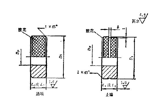

光滑量规设计(Z端为什么要设计槽)+ I8 R0 [6 p1 ?% n

这应该很明确了,止端设计环槽是为了有别于通端,让使用者在检测工件时有所区别,不至于误判!

我问了别人,别人好象说,通止端是靠,长短区别的啊!!!

锥度通止端是靠,长短区别的。

通端一般都比止端长,这也是为了区分。采用止端设计环槽用于区分的比较少。

也是有采用止端环型槽设计的..一般杂通规,止规高度区分不太明显的情况下...

一般来说止规要比通规薄一些,但为了做到防错,设计一个槽也可以

要是没有台,不久进入工件内部了吗,拿出来就不方便了,再说止规轴向也不需要那么长

你可以多看一下其它公司的光滑量规,有的Z端没有设计槽。
