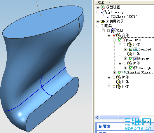

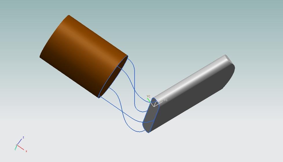

按曲线要求曲面过渡连接

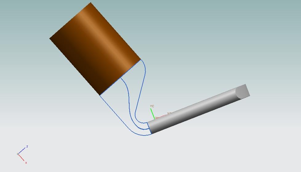

发表于 2009-6-4 18:05:18 | 显示全部楼层 来自: 中国山西临汾
用NX6做的。
发表于 2009-6-4 18:07:44 | 显示全部楼层 来自: 中国浙江温州
很简单啊  网格就可以了

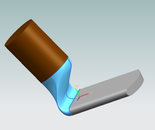

 楼主| 发表于 2009-6-4 18:23:49 | 显示全部楼层 来自: 中国河南洛阳
我没说明白,这个零件是铜接头的弯形,弯形后的外边也要有圆弧,不能使一个很窄的棱边,我也作出这个样了,但不是我想象的结果。

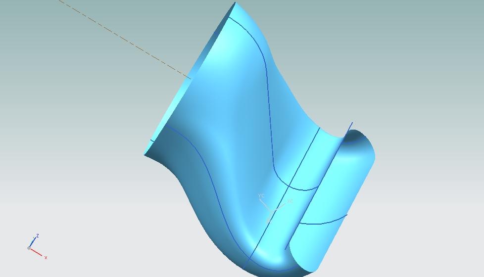

发表于 2009-6-4 19:01:25 | 显示全部楼层 来自: 中国吉林长春
再加一条线

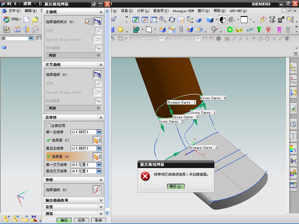

 楼主| 发表于 2009-6-5 07:20:38 | 显示全部楼层 来自: 中国河南洛阳
做法应该是一样的,我的为啥老出错
发表于 2009-6-5 07:53:03 | 显示全部楼层 来自: 中国河南洛阳
你的出错时因为楼主提供的线是不连续的,没有达到交点。
 楼主| 发表于 2009-6-5 07:55:53 | 显示全部楼层 来自: 中国河南洛阳
原帖由 chaizhonglong 于 2009-6-5 07:53 发表 http://www.3dportal.cn/discuz/images/common/back.gif8 C' T# `6 }9 r8 Y: [/ S: k
) |* ^, V& J/ Z
4 d1 K. L- H$ W6 Q  P+ k; l谢谢你,不过我检查一下是连续的呀
 楼主| 发表于 2009-6-5 07:57:43 | 显示全部楼层 来自: 中国河南洛阳

. h$ Q! b8 _" Z' z+ L: ~% ~( D谢谢你,我的老是出错,说是交点什么的,我检查了一下没问题呀
发表于 2009-6-5 08:56:59 | 显示全部楼层 来自: 中国山东济南
间隙太大。% e$ f) \- m) |' P2 L; W. d: U
调整曲线或增大公差。
 楼主| 发表于 2009-6-5 11:41:14 | 显示全部楼层 来自: 中国河南洛阳
间隙公差加了10倍,也没找出问题,总是出错,使方法不对吗?
发表于 2009-6-5 12:01:22 | 显示全部楼层 来自: 中国山东济南
上图中,右侧曲线的最上端的一段,有重复线。

 楼主| 发表于 2009-6-5 16:37:30 | 显示全部楼层 来自: 中国河南洛阳
做出来的只能半个曲面,还要通过镜像对称拷贝,并且这样做出的中间接缝不连续,有个棱,如何一次曲面成形?

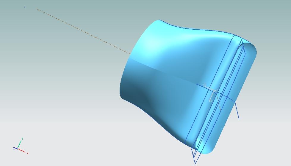

发表于 2009-6-5 16:51:51 | 显示全部楼层 来自: 中国山东济南
做一半:
1 a- P0 G# e4 p. s3 K中间两条线拉伸做约束面6 P3 C" m& D/ F6 P, S6 d
一次:: l1 G- |; c* l) j( y, ]7 H
控制线的起点,方向。2 d9 m: y( Z% d; C8 o3 J
+ u+ H/ {$ q/ Y* j( s- J
另,这个用扫略也可以;用网格多次做会好一点。

 楼主| 发表于 2009-6-5 17:04:18 | 显示全部楼层 来自: 中国河南洛阳
原帖由 astrokylin 于 2009-6-5 16:51 发表 http://www.3dportal.cn/discuz/images/common/back.gif( }) K" o- a9 H  s
做一半:1 {- Z1 J1 r4 k; F
中间两条线拉伸做约束面
1 X1 M' |* ]( ?7 |  S  k一次:; j- `# e5 N/ |
控制线的起点,方向。
; {% A$ h3 [& q; B- A
! w  `9 y) ?  w5 K: z, x' y. \另,这个用扫略也可以;用网格多次做会好一点。
$ o4 v, l8 l. s/ ^
* @3 l+ i+ Y& Z. ?2 h$ y谢谢,做约束面明白了,就是一次成型封闭曲面或实体还不清楚?变截面扫掠试一下。
) z1 D1 _; A+ F9 ^# i; W5 u8 X中间有个棱之后也无法变成实体。
发表于 2009-6-5 20:00:55 | 显示全部楼层 来自: 中国山东济南
扫略是为了找到添加的那条曲线,扫略无法约束。
$ V! f  F1 f5 a6 K) a" Y/ v% x缝合就是实体了。

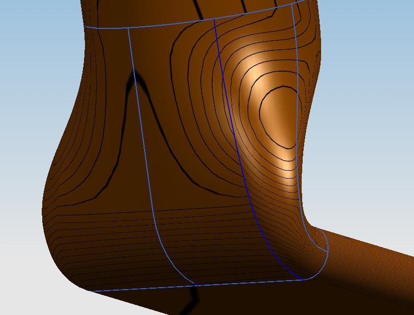

发表于 2009-6-6 10:11:50 | 显示全部楼层 来自: 中国吉林长春
上面可以保持G1连续
6 u( s) f* m8 j( t下面好像不能,曲线做的不好
4 v+ [0 ~" ]! T: S- X" H$ B 01.png
0.rar
98.68 KB, 下载次数: 5
 楼主| 发表于 2009-6-6 11:09:56 | 显示全部楼层 来自: 中国河南洛阳
原帖由 fsxs 于 2009-6-6 10:11 发表 http://www.3dportal.cn/discuz/images/common/back.gif6 M& W) f4 O1 ?+ K. W
上面可以保持G1连续& L4 X: b- I/ Q7 a6 x2 o, d8 q
下面好像不能,曲线做的不好  Z% z" a- _1 @1 G8 W: @+ e+ @
1327551
( P& T  C3 K* I) h
* L% u! U- v- [( J7 [$ X  `; S
; g6 Q; Z0 _( k. E是的,我也发现上下都无法面切,不过曲线做的全是切线,, O  p9 U7 b7 C( C
9 n/ Q4 ~8 R7 B0 `另外无法缝合成实体

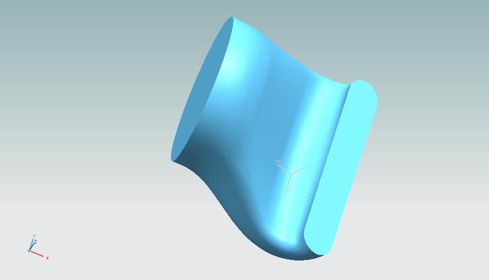

 楼主| 发表于 2009-6-6 15:12:55 | 显示全部楼层 来自: 中国河南洛阳
补上下面缝合后,仍无法变为实体,调整缝合公差也不行
000.rar
108.82 KB, 下载次数: 4
 楼主| 发表于 2009-6-6 15:34:25 | 显示全部楼层 来自: 中国河南洛阳
解决了,以变为实体

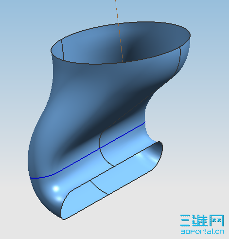

发表于 2009-6-6 18:19:43 | 显示全部楼层 来自: 中国山东济南
下端相切约束可能会使曲面不光顺。加竖向的辅助线会好一点,下端也相切了。
4 S$ B$ J% u- M/ V2 s 06.jpg
tt.rar
115.52 KB, 下载次数: 6
