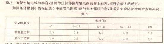

今天出了件事情、今天早上本公司塔机在一施工现场进行安装时、此时吊车正吊着塔机的前臂准备和立起的塔身进行组合时(吊车最顶端水平、垂直距离22KV的高压电均至少还有15m、塔身和前臂更远)此时我们的操作工在塔身上面准备去拿前臂与塔身连接时、感觉触电(实测电压80V左右),这个时候因为塔机时接地的所以操作工成了高压线与大地的导体。所以此时公司决定不再升塔。但是按照国家标准、安全距离应该在4-6m。大家一定会说 只要塔机接地就不会再次导电了,但是塔机在使用过程中需要人员去取挂吊钩,此时这名人员同时也成为了导体。(上面情况是塔机的操作电没有开) 就怕以后塔越升越高、感应电流越来越大.... 害怕安全事故.... 希望有此经验的TX们讲解下 谢谢了8 L9 T) y! c  ~$ \# E

时感应电压,塔机接地不良,或者之间有转动部分有电阻,可用接地线在取钩子的同时,用接地线搭在钩子上。

按楼主所说的15米距离应该不会出现这种情况的,请检查你的塔机进线和接地。

我也认为是感应电的问题。
! ?% F- O& d, M6 M# C建议做好接地(按照相关接地标准的规定,在地里大一根接地体或与电气系统的地线连接到一块),然后再测量一下实际电压。4 c" x# i' U5 ^$ g8 U9 r; Q: [
如果接好地了,即使操作者挂钩,时塔机带电,也不会对操作者形成危险。# C4 {& _* A& }0 q+ w( _  ~+ E# z/ @) y' E
个人观点,仅供参考。请实际测量。

看看塔机周围有没有强磁场区域(如电视发射台、发射塔、雷达站附近等),如有时:则塔机运行时会切割磁力线发电,这种情况我们已经处理了好几次,一般使用绝缘吊钩及戴绝缘手套就可以解决。

有几种可能,楼主可以逐一排除:
2 Q0 _% H" ~/ X4 J7 a  b; @$ W4 P1、感应电,包括高压线的感应电和/或周围强磁场区域的感应电;用十楼的方法完全可以解决;
8 s/ W, Z% d+ b5 f' v2、塔机接地不良,请楼主再检查确认一下;
! ~  g7 X7 X) M0 h3、高压线的塔/杆可能有问题;& q0 Y$ v! e* N
4、高压线负荷不平衡,尤其是对专用线而言,后面的负载可能有较大的波动。
