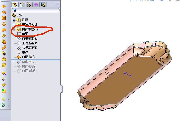

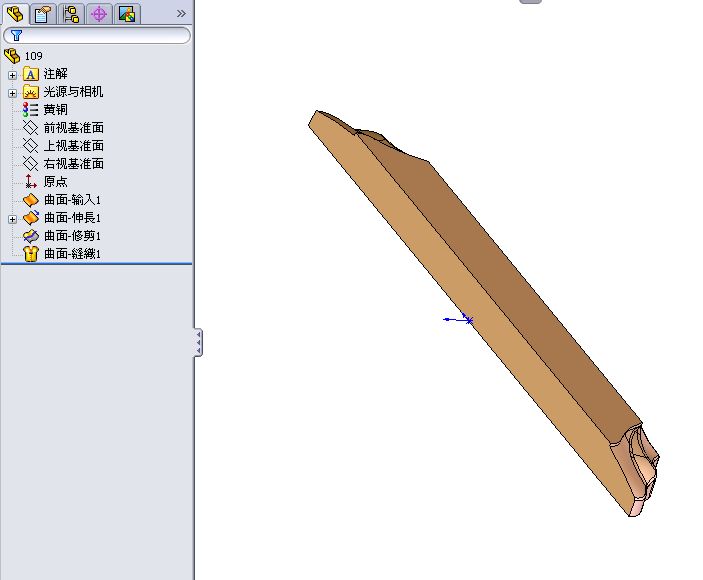

发表于 2009-6-4 19:03:28 | 显示全部楼层 来自: 中国广东惠州

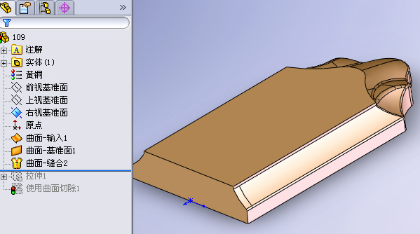

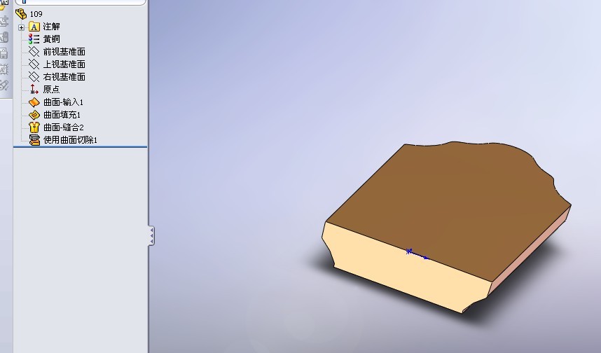

已搞定下次要自己來啊!+ b" _- r7 ^! o. ?
8 d8 F# ]9 v9 x, t8 m( s% C ss3.jpg 9 Y! L! N# V3 y2 }
109.rar (730.21 KB, 下载次数: 19)

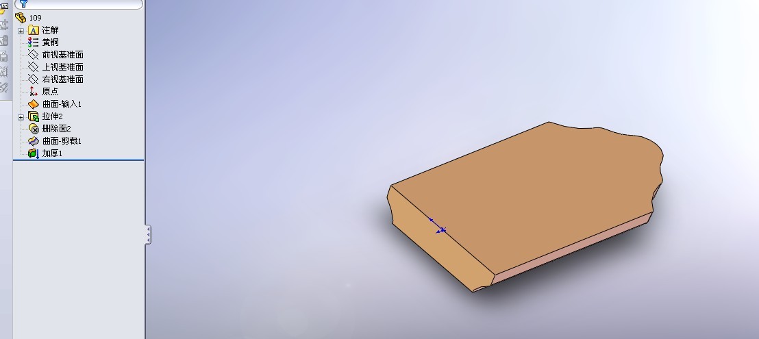

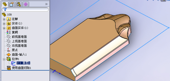

发表于 2009-6-4 19:14:27 | 显示全部楼层 来自: 中国北京
楼上这个方法也不错,我画那个曲面线条选的累死了 0 X% Z+ N$ {* M& W
  X4 X, ]( b' G+ n; z, z
:lol: 楼主的曲面很完整,做成实体也就是小意思了:lol: ! |  N: n5 F- z% p+ n$ W7 f; q

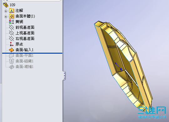

往简单了想再加个曲面封闭起来,然后缝合的时候形成实体即可。
2 _5 `( A9 M% F/ `' I还有就是画一个大长方体,然后拿这个曲面切除一下也可以实现,这个好像更快titter1 o3 o' {' k2 M  J* p

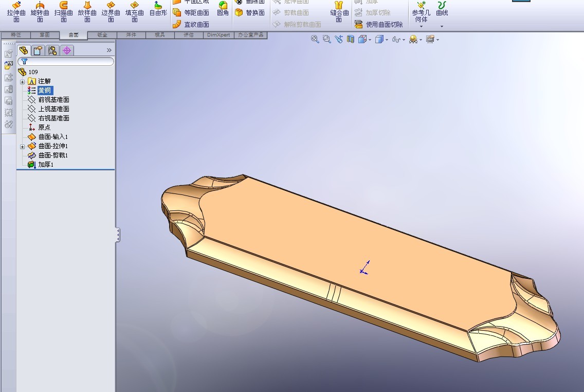

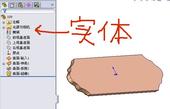

发表于 2009-6-4 20:21:54 | 显示全部楼层 来自: 中国江苏苏州
是这个意思吧
,方法很多9 M; U* W# E+ C" m% w$ S
; H1 r$ m- c/ Z2 Y4 o  q* R  o

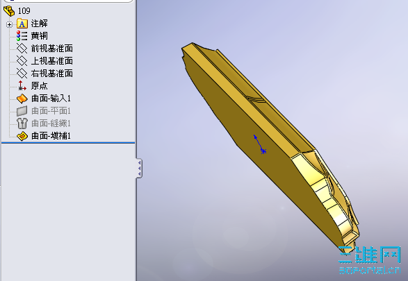

发表于 2009-6-5 10:05:10 | 显示全部楼层 来自: 中国台湾

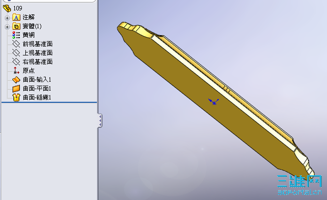

是不是平的
% z4 G1 n, b: C* z2 n* y2种....1步直接补可以吗是1个实体
- z' x3 b6 H5 ?  `7 J3 t7 g+ B! V- Q+ s5 l6 W/ {9 W! ]
