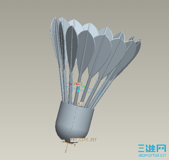

我画的羽毛球到这里就不会了  特别是关系这么用  我都不知道啊哪位高人能指点下啊/ ^0 V  D2 @* ~2 e3 M* d4 f  R6 Q

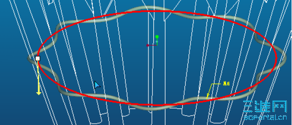

直接做几个基准点!再用曲线经过点不就完成了!
发表于 2009-6-11 07:59:57 | 显示全部楼层 来自: 中国辽宁大连
加个正弦方程就可以了.

用可变剖面扫描。加入正弦函数或其它函数就可以实现!
