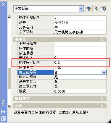

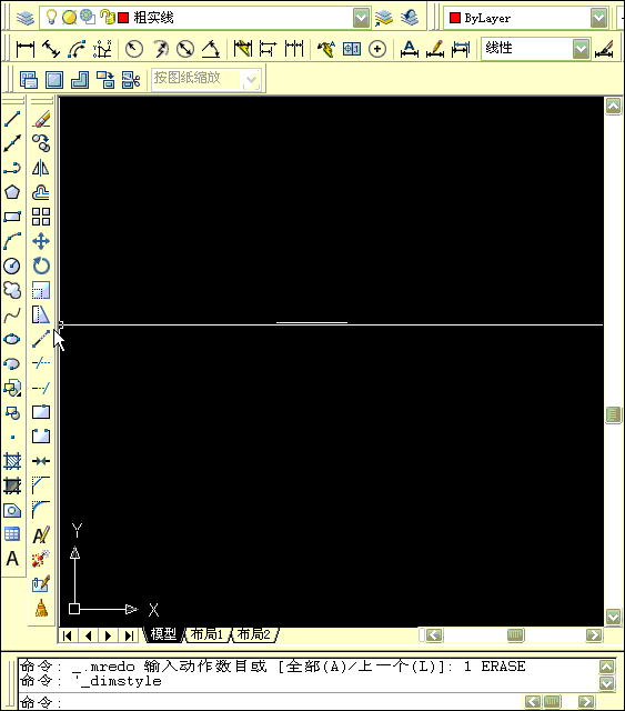

一个零件太大了,有部分小的看不清了,我想放大五倍;本来是3.00mm的尺寸我放大五倍后标注是不是就要标上15.00mm下面再写上5:1.是这样的吧.请高手说明一下.

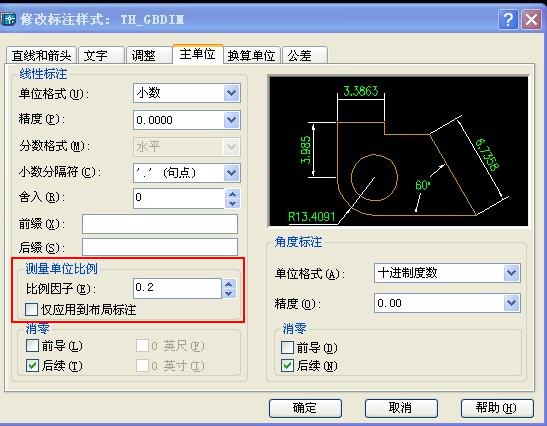

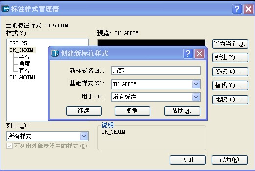

如果需要标注的尺寸数量不是很多,楼主可以直接在尺寸标注属性里把标注线性比例改为0.2(可选中标注尺寸右击点属性或双击尺寸标注),见图5-1;如果需要标注的尺寸比较多,可新建一个标注样式用于局部放大视图的标注,做法是点格式→标注样式,然后选一个当前使用的样式,再点新建,输入标准样式名(见图5-2),在把比例因子改为0.2(见图5-3),标注时就用这个标注样式标注局部视图的尺寸。

发表于 2009-6-4 22:59:40 | 显示全部楼层 来自: 中国江苏无锡
楼主也可以利用布局进行标注。
" S! n5 x8 b7 z, j" o1 g布局空间与模型空间相比的好处是:
9 X# b7 E/ [; @4 |7 R& q8 P+ V1.在模型空间按1:1进行绘制图形,而利用布局来进行比例缩放;
. u9 f. J1 \5 l( }2.标注样式只需设置一个,只要将标注特征比例设为“将标注缩放到布局”就可以用于所有比例的布局。
# @& J; O+ b# K' A( P: a下例演示了同样大小的正方形(3×3)在布局里不同比例(1:1和4:1)时标注的效果:
/ n6 l) Z7 Q& T/ n. |+ q' M' y2 h 放大.gif
2005llnn + 5 应助

我以前是新建一个放大五倍的标注样式(设置比例因子),也就是说一张图中用不同的标注样式
发表于 2009-6-5 08:06:48 | 显示全部楼层 来自: 中国辽宁鞍山
新建一种标注样式,然后按照放大比例设置好标注比例,再应用于放大图即可

楼主,机械制图中规定:图中所标尺寸为产品的实际尺寸,和你图形放大,缩小没有关系,你还是标原尺寸,在标题栏里注明你的制图比例就行了
