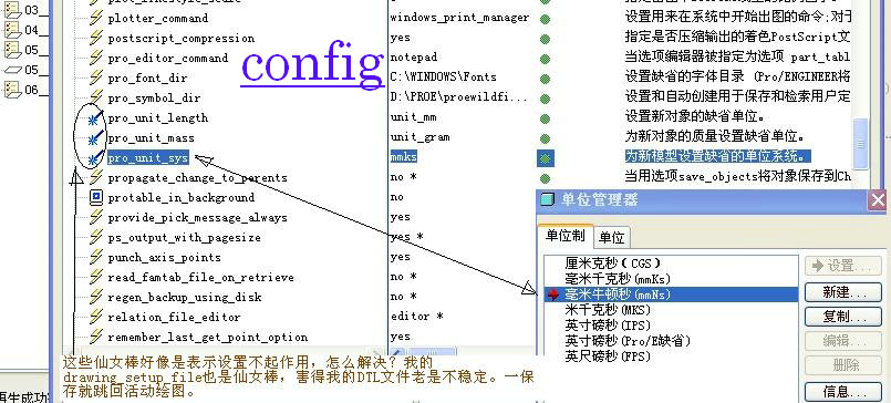

见图:设置项前面的仙女棒好像表示设置项不起作用? 怎么解决?

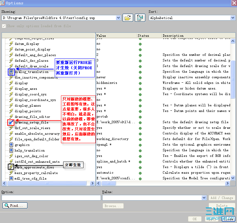

发表于 2009-6-4 21:32:46 | 显示全部楼层 来自: 中国广东广州
电脑:选项设置后要重新运行PROE后才生效。(关闭PROE再重新打开)& l( Q- ]- D5 k4 _! H
闪电:立即生效% f% r5 G4 {# y; [/ P% q
火柴棒:只对新建的模型、工程图等有效。这点最重要,很多人不明白。就是说,以前的建模,即使选项改了,也不会改变,只对设置生效后,后面新建的模型有效。
 楼主| 发表于 2009-6-4 22:10:53 | 显示全部楼层 来自: 中国广东广州
还是没有回答我的主要问题, 还是我自己实践解决了,单位管理器的单位优先于CONFIG。
