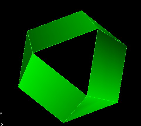

一般做直纹面上下面的边数要一样多,如果不一样该怎么做好呢?例如我上面是个三边形,下面是个六边形,我需要三边形的每个顶点对应六边形的相邻两个顶点。另外里面的图素对应该怎么用?

打断是做不出上面的效果的!

发表于 2009-6-4 23:38:58 | 显示全部楼层 来自: 中国辽宁铁岭
打断线段,平面修剪
发表于 2009-6-5 00:11:24 | 显示全部楼层 来自: 中国台湾
你那个面用看的应该是有问题4 N+ I# e( M0 i. p  O3 Q
拆开做.边线会比较好
发表于 2009-6-5 00:22:35 | 显示全部楼层 来自: 中国四川绵阳
好像用边界曲面要好做的

用点解决
用三角形的三个顶点与六角形连6条线,在三角形的三个顶点画3个点,接着用昆氏曲面1行6列来做:
+ c8 R  T( B* D2 A, ~" Q5 K1先用单体选6条连线(第1条线最后要多点一次)3 U9 ]1 N- ]. h* y0 d* D- Y
2依次选点--三角形的边--点--三角形的边--点--三角形的边(注意与6条连线对应)
2 T7 Y2 ]1 c+ M" c3依次选六角形的6条边
& m$ Y' g. L% @  u- }7 w! H* c搞定
发表于 2009-6-8 15:16:48 | 显示全部楼层 来自: 中国广东惠州
楼主可以直接做条几辅助线就可解决
发表于 2009-6-8 17:51:07 | 显示全部楼层 来自: 中国江苏南京
拆开做.边线会比较好
