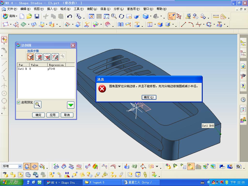

做练习的时候,按照课本做自上而下的手机设计,其中倒圆角时候R8只能倒3边,倒第四边的时候出现如下提示。请高手分析一下原因及解决方法。倒角原因楼下说可能是由于建模不规范引起的,能不能请楼下的谈谈是建模的那个环节出问题了,让我们可以在以后避免。

按照提示,是半径太大。改小一点,5或3应该差不多。* y( B8 u. |( b/ p' [
因为,半径太大,有的面倒没了

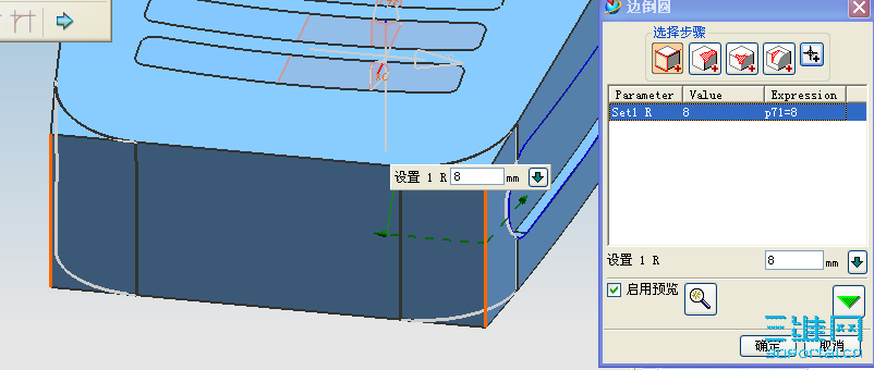

 楼主| 发表于 2009-6-4 23:01:59 | 显示全部楼层 来自: 中国广东中山
教材上倒的就是R8啊,能不能知道是哪里造成的,如何修改以确定达到R8

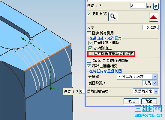

发表于 2009-6-4 23:18:12 | 显示全部楼层 来自: 中国吉林长春
非要R8的话,见图。; @$ F' W) Q0 p+ A
可能是你建模不规范造成的,试了一下,小于大于8都可以倒出来,就8不行。& q% d$ R" z0 |

 楼主| 发表于 2009-6-6 07:59:23 | 显示全部楼层 来自: 中国广东中山

能不能知道是哪里建模不规范啊,因为改了后圆角明显不符合要求,看起来有点皱纹的效果。  y8 _$ \" {2 f) j) P3 H

发表于 2009-6-6 08:33:07 | 显示全部楼层 来自: 中国浙江宁波
本想发张图片的,但是怎么发也发不上去,只好把文件传上来了!
! C% n. X* y' s+ q, w. L
" ]0 l0 V' m# d主要是你做凹的地方线没有做好,都是线段,之后我将改为R线做腔体,一次性倒4个角是没有问题的!!不会是教材里说要弄成线段吧,呵呵!!希望对你有帮助!!

发表于 2009-6-6 10:06:30 | 显示全部楼层 来自: 中国吉林长春
给你改了一下,具体看prt。/ [( M1 v! H( r: B- t' ?) X0 S) Q

发表于 2009-6-6 20:44:10 | 显示全部楼层 来自: 中国江苏苏州
实在不行 你只有自己来做个R8的圆 (用面上面的两条线 通过把它割了 来完成你想要的结果)
 楼主| 发表于 2009-6-6 22:11:32 | 显示全部楼层 来自: 中国广东中山
谢谢楼上的两位,凹下去的是做投影投影出来的。
