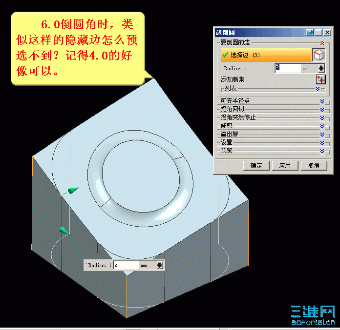

6.0倒圆角时,类似这样的隐藏边怎么预选不到?记得4.0的好像可以。

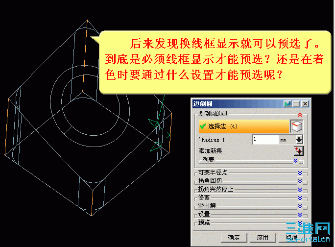

   后来发现换线框显示就可以预选了。到底是必须线框显示才能预选?
2 i1 _9 N. I8 i8 u还是在着色时要通过什么设置才能预选呢?

看下选择工具条,把“允许选择隐藏线框”和“高亮显示隐藏边”两个选项选中即可。。。
