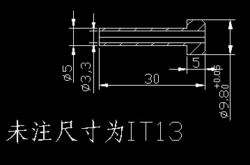

 楼主| 发表于 2009-6-5 10:20:46 | 显示全部楼层 来自: 中国福建厦门
我传个图上去大家看看
+ W; c( A2 F# H- s: S. h/ G8 g如下图所示图纸,上下公差应是多少?
  x' A7 I, g% z4 Z' f( y

发表于 2009-6-5 10:29:25 | 显示全部楼层 来自: 中国上海
原帖由 转弯 于 2009-6-5 10:20 发表 http://www.3dportal.cn/discuz/images/common/back.gif7 j! S+ X1 [; B, k$ S( B
我传个图上去大家看看8 j7 }: Z0 Q" P, x# J5 x
如下图所示图纸,上下公差应是多少?
/ H1 I2 H" i9 B% V
- n) N2 g  Z) r1 [8 n3 w: H9 ~建议你去找给你图纸的人,问他这个问题,顺便告诉他这样标注是不符合标准的,你没办法做。
9 n0 V9 x9 m9 O4 R  x+ K# E* }- v7 e; z" Z6 ^
未注公差IT13,一般会选择H13(0,+0.18)或者JS13(-0.09,+0.09),如果你做的时候选择了这个,而检验员选择了那个,或者设计者本身的意图是那个,那就麻烦了。' P! v  A  V7 K( b6 q
% \; I0 w# H& m9 a[ 本帖最后由 lhf999 于 2009-6-5 10:34 编辑 ]

发表于 2009-6-5 13:05:12 | 显示全部楼层 来自: 中国浙江台州
10楼说的对。你的图纸孔径3.3取H13(+0.18/0);如果是外径,则取h13(0/-0.18);长度取js13(±0.09).
: A: J: F! x# h# k1 y: ~图纸这样说明未注尺寸公差的方式很正常,也常见。
发表于 2009-6-5 13:40:07 | 显示全部楼层 来自: 中国上海
一般企业除图纸上标明的公差外,另外还有一个通用的文件,对未注的尺寸公差进行规范,那里会详细对公差等级、公差带位置进行说明,也就是说未注公差按那个文件执行。就楼主的零件,一般会这样规定,孔(Φ3.3)按H公差带,即Φ3.3(+0.18/0);长度(30)如果两端没有零件发生干涉,按js公差带(对称公差带),即30±0.165,如果有零件会发生干涉,必须在图纸上标明偏差尺寸(不能是未注公差)。

 楼主| 发表于 2009-6-5 20:04:08 | 显示全部楼层 来自: 中国福建厦门
谢谢各位了!已经知道了,内孔无配合公差要求,外径有配合要求!
发表于 2009-6-6 16:01:57 | 显示全部楼层 来自: 中国江苏常州
内孔按+0.18加工,外圆-0.18,长度方向按±0.09,一般是这样。未注公差本来不是很严格。
