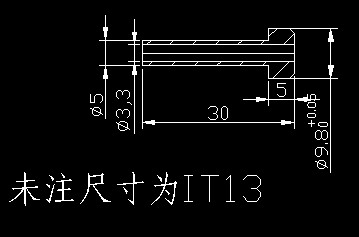

 楼主| 发表于 2009-6-5 10:10:10 | 显示全部楼层 来自: 中国福建厦门
可是图纸上只标了轴的外径是3.3和5.0的!然后注明未注尺寸公差是IT13?
2 O% ]+ B, S1 D7 w那该咋办?
 楼主| 发表于 2009-6-5 10:19:23 | 显示全部楼层 来自: 中国福建厦门
我传个图上去大家看看  t. R% Y  S2 u( t# ^4 m# S
: \  H2 K" @" ?, o+ v8 U, X
[ 本帖最后由 转弯 于 2009-6-5 10:22 编辑 ]
发表于 2009-6-5 10:26:00 | 显示全部楼层 来自: 中国浙江温州
孔一般选择正公差,不过还是要根据零件的配合要求来,选择+0.18的可能性比较大
发表于 2009-6-5 10:29:57 | 显示全部楼层 来自: 中国浙江宁波
你这个应该就上偏差为+0.18,下偏差为0

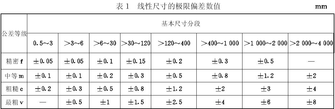

按GB/T1804-2000 规定,
- F/ A$ E6 `5 t" p" \) ~! B. Q' E8 r仅适用于下列未注公差的尺寸:1 G: q3 I' T* ^9 V4 g1 J
线性尺寸(例如外尺寸、内尺寸、阶梯$ F3 p4 C4 }8 y, ~. M
尺寸、直径、半径、距离、倒圆半径和倒角高
- A1 _/ M) w9 y6 j1 M/ w度)6 H& Q1 n2 O' Z! W4 a
两个尺寸均为线性尺寸,应为+-0.09
wz_111 + 2 应助
发表于 2009-6-5 17:19:10 | 显示全部楼层 来自: 中国广东广州
如果未注尺寸按IT13的话,依照GB/T1804-c,属于粗糙精度,轴的外径是3.3和5.0的未注公差就是±0.20。
wz_111 + 3 应助
 楼主| 发表于 2009-6-5 20:03:28 | 显示全部楼层 来自: 中国福建厦门
谢谢各位了!已经知道了,内孔无配合公差要求,外径有配合要求!
