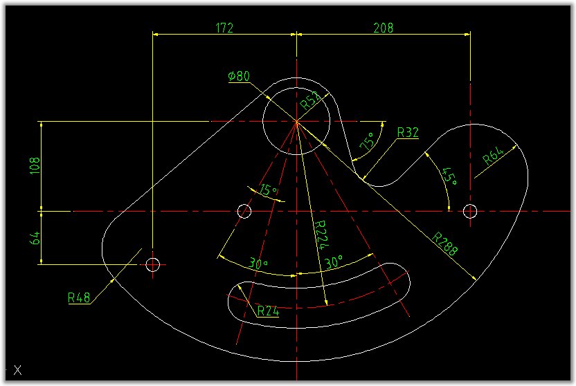

楼主要把参照基准定位好,要不然就画不出来

第二个
将R288的弧内偏48,和172的竖线交出R48的圆心;
  r& _% _' a" H) k- v, }+ w将R288的弧内偏64,和108的横线交出R64的圆心;
, x5 Z; c( |( E& u( [1 I4 z里面的16小圆有问题,都不是一比一的,比例不对。, m& R4 L+ _! M1 e

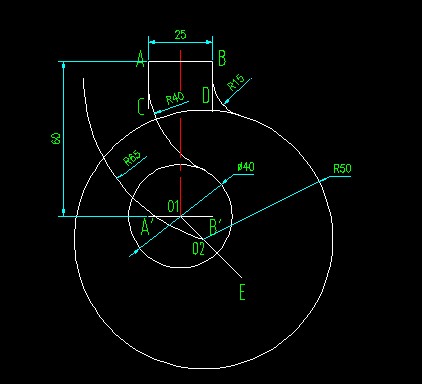

发表于 2009-6-5 12:08:02 | 显示全部楼层 来自: 中国上海
画个钩子.# h5 \" D0 @( {2 T$ ~( s& I
作法步骤:4 g( T7 I! s  J3 z8 W1 m
1.作水平线AB,长25,作垂直线AC、AD,任意长度;
6 Z& ~4 B7 D  O+ C: Q! z2.偏移AB至A′B′,距离60,以A′B′中点为圆心作圆O1,直径Φ40;2 e, Q$ \) z1 u( ]+ c5 H' D1 k
3.AC、圆O1倒圆角,半径R40;. n) @$ r# B: |3 N0 S7 y5 t0 l$ s) O
4.向内偏移R40圆弧,偏移距离25(得圆弧R15);
8 |" l! A( q. J/ u4 u! q5.过O1作45°斜线O1E;
+ x# N0 R$ l$ B1 A/ U) p5.向外偏移R15圆弧,偏移距离50,交O1E于O2;! R! n7 I" H. @2 O4 a) ~% V! z/ |
6.以O2为圆心作圆,半径R50,延长R15圆弧交圆O2;  F! l, R8 J3 R( V+ V
7.过R15圆弧圆心O3作垂直线O3F并反时针旋转45°;8 X7 i6 A$ }, }6 H
8.偏移O3F,距离115,向外偏移Φ40圆,偏移距离45,两偏移线相交于O4,& ?5 [3 m$ s  h6 J! o! q1 W
9.以O4为圆心画圆,半径R45;! R% O- l% b# }5 l# ]6 K; K
10.向外偏移R50圆,偏移距离45,与A′B′延长线交于O5,以O5为圆心画圆R45;* q. }% x9 x5 I) ]
11.圆O4、圆O5倒圆角R6.5$ _; c+ i( ^7 }" {5 a
12.修剪,删除多余线条,标注尺寸。

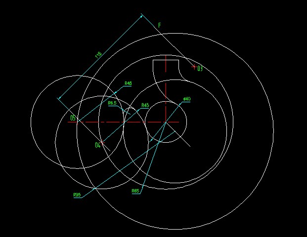

 楼主| 发表于 2009-6-5 14:17:32 | 显示全部楼层 来自: 中国陕西西安
 楼主| 发表于 2009-6-5 14:20:17 | 显示全部楼层 来自: 中国陕西西安
发表于 2009-6-5 14:25:58 | 显示全部楼层 来自: 中国上海
6楼怎么画法解答的很清楚了,楼主的疑惑可能就是理解R15和R50之间的相切关系,所以没法确定R50的位置。R50的定位就是用R15+R50=R65,理解了园的相切相交,楼主的2个问题都会迎刃而解了。

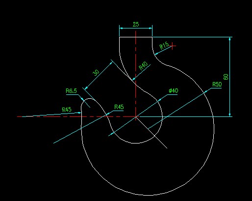

发表于 2009-6-5 15:23:49 | 显示全部楼层 来自: 中国陕西西安
完成
0 \, @$ D7 m( q2 E. s第一张图具体画法和六楼差不多
+ ^- E4 N; k& c! [; L/ ?" M第二张图画法有待商议4 Q. j/ A. ?3 C/ I. W; J
如图所示
2005llnn + 3 鼓励
发表于 2009-6-5 15:37:28 | 显示全部楼层 来自: 中国北京
感觉这图不对,如果曲线和直线都是相切的,参数不合理。我是说第二张。
发表于 2009-6-5 21:47:36 | 显示全部楼层 来自: 中国上海
回复 12# kis21 的帖子
解释一下你第二张图为什么不对:
- O$ V* m# W, R   1.左边R48的圆心在距离为172的垂直线上,即该圆圆心为R288大圆弧向内偏移48后与172的垂直线的交点;
$ S5 p. {8 ]8 ^( H( W1 |7 n   2.右边R64的圆心在距离为108的水平线上,即该圆圆心为R288大圆弧向内偏移64后与108的水平线的交点。
2005llnn + 5 技术讨论
