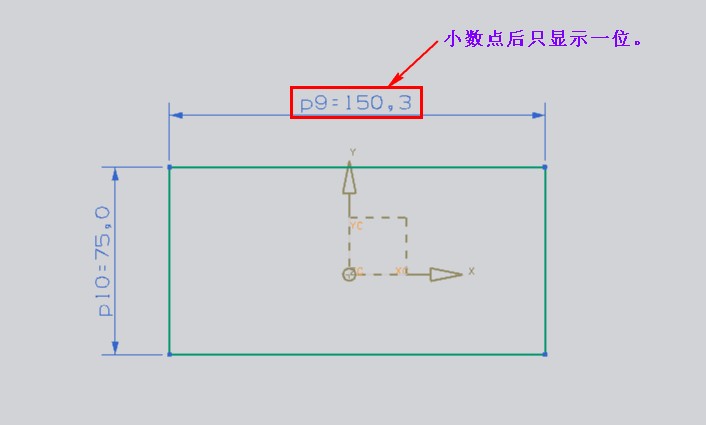

发表于 2009-6-5 09:59:07 | 显示全部楼层 |阅读模式 来自: 中国山西太原
在NX6草绘中,尺寸标注只显示小数点后一位,如何修改才能显示小数点后二位、或三位。

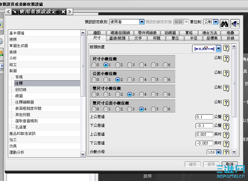

发表于 2009-6-5 10:21:39 | 显示全部楼层 来自: 中国上海
我没有办法贴图,看看附件的3个图片吧!- m0 _3 m7 G) R- G! b- P  b

发表于 2009-6-5 10:24:01 | 显示全部楼层 来自: 中国浙江宁波
方法1:标注前设置) _7 P+ d: Y9 F8 o: l! n6 O
0 C" [, Q; C  J- o0 R
就是3楼兄弟这种2 P8 d. s( ~5 m! q5 D" q' V$ h
  o3 V, T( _, ], p3 g
方法2:标注后修改
: ~2 u7 o9 c  }; Z6 x2 v+ Q) }9 V* {3 C: L9 g' r
在标注尺寸右击——>样式——>尺寸——>精度和公差——>标称值,即可! c' ^9 T5 L1 \1 H/ c1 q

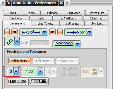

发表于 2009-6-5 10:29:58 | 显示全部楼层 来自: 中国山东济南
草绘模式下,首选项、注释对话框内找尺寸,在精度和尺寸下面有个带数字的下拉单中选1就是一位,选2就是二位

 楼主| 发表于 2009-6-5 10:52:24 | 显示全部楼层 来自: 中国山西太原
原帖由 WHC44 于 2009-6-5 10:29 发表 http://www.3dportal.cn/discuz/images/common/back.gif  U4 \( e9 T: m& H' [3 I: q
# c; e2 k* j+ e. C7 H) R5 C0 C
这种方法我已试过,只能真对当前的模型有效。重新打开NX6后,还是原来的样子。

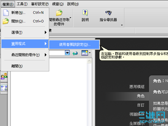

发表于 2009-6-5 10:53:31 | 显示全部楼层 来自: 中国台湾
刚学UG几天.不熟
- f% Q: T4 k. @* C8 n5 O+ n启动介面-档案-使用预订.....好像就可以先设了.对吗
2 X; E% h" H9 \7 u1 Q需重启...+ B9 w# i2 e* Y- x! a
9 m$ D7 \2 \6 d! ^4 w- `[ 本帖最后由 bird9077 于 2009-6-5 10:55 编辑 ]
 楼主| 发表于 2009-6-5 11:15:44 | 显示全部楼层 来自: 中国山西太原
原帖由 bird9077 于 2009-6-5 10:53 发表 http://www.3dportal.cn/discuz/images/common/back.gif4 E9 b( l: }( E" _$ R( q& L
刚学UG几天.不熟6 A# o1 D% d+ s- ?: \. b+ m
启动介面-档案-使用预订.....好像就可以先设了.对吗# Z7 ~* Q: K$ B+ z$ g7 t
需重启...
" H% @- Q9 [, _8 u' F3 P% [非常感谢,您讲的是制图中的尺寸设置。
8 m5 {5 Z& g) A3 x我想要的是在草绘中的尺寸设置。
发表于 2009-6-5 11:38:38 | 显示全部楼层 来自: 中国山东济南
修改模板文件,新建图档就不需再重新改了
astrokylin + 3 应助

发表于 2009-6-5 11:57:05 | 显示全部楼层 来自: 中国山东济南
回复 7# sxsanyi 的帖子
这是因为每次重启都要读取模板文件。草图中的设置不修改模板文件。可以直接编辑模板文件。
  s$ b8 U. y3 \...\UGII\templates\model-plain-1-mm-template.prt

 楼主| 发表于 2009-6-5 14:27:04 | 显示全部楼层 来自: 中国山西太原
谢谢各位的解答,通过修改模板文件,问题已解决。
