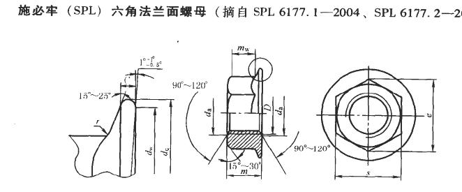

谢谢各位老师!我的问题是:螺杆两头带螺纹用于破碎锤外壳坚固机体用的,场合震动力比较大,因细牙抗震动力比较容易变形,想求师傅有好的 建议成批生产,谢谢!

发表于 2009-6-8 12:04:53 | 显示全部楼层 来自: 中国浙江宁波
可以选用六角法兰面螺栓,细牙螺纹,规定螺纹精度时增加对螺纹中径公差的规定!; z; p) m* I& }$ ~# s
配合选用六角法兰面自锁螺母!
