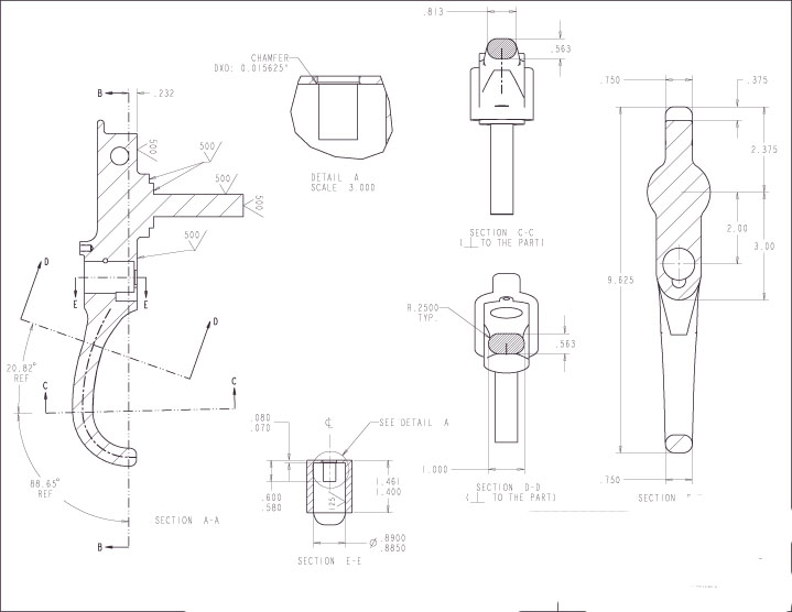

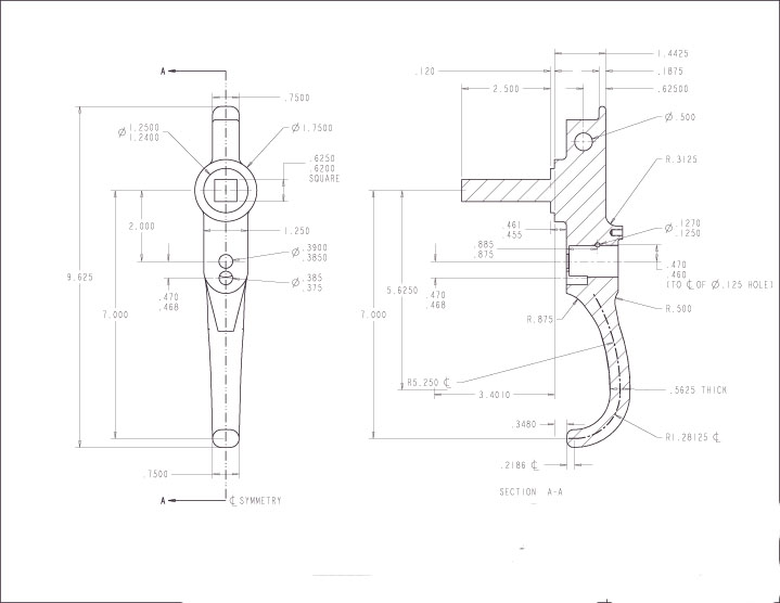

把手弯的部分画不出,求高手帮忙造型
4 F3 V* C9 U8 s+ V7 o2 P" B( V( Y! m图纸中有标注公差的尺寸取中间值。
6 @. R9 @% Y6 U0 z7 z2 ?非常感谢!
2 G- Q, C4 g8 j5 i6 _% V1 J( g6 L) c; N" y3 N0 o6 K5 S

发表于 2009-6-5 10:31:01 | 显示全部楼层 来自: 中国浙江宁波
贴个图看看,能画就帮你

发表于 2009-6-5 18:25:47 | 显示全部楼层 来自: 中国广东广州
我正在帮你画,别急,今天晚上能够搞定
# @7 o: B) [( L& }2 M7 F. K& L明天早上一定发给你$ N6 E$ ^4 `: T# _, R, v, A
我完全是按照你的公差的中间值给你做的,现在还有点没有完成

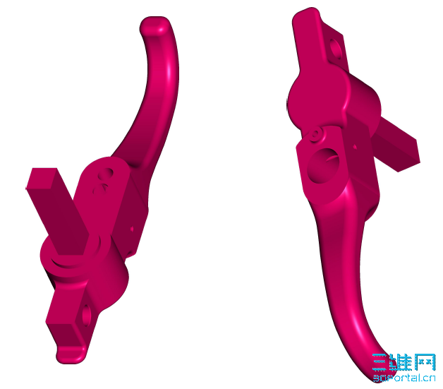

发表于 2009-6-6 09:02:57 | 显示全部楼层 来自: 中国广东广州
昨晚花了我4小时。才将此零件完成。5 d; @# Z$ k' F" V7 o2 T
98%的尺寸和你图纸尺寸一模一样。(考虑到你急着要)
8 p6 z& B% T$ q* V" q0 N3 I( ~0 B: I请楼主及时和我联系。
发表于 2009-6-6 10:21:26 | 显示全部楼层 来自: 中国广东广州
part文档和相关说明,另外总长有点偏差,我就不改了,楼主自己去改吧!

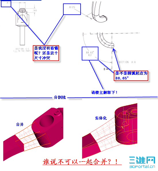

 楼主| 发表于 2009-6-6 12:42:00 | 显示全部楼层 来自: 中国广东佛山
回复 6# wz_111 的帖子
看图片,很漂亮,谢谢 * X" b4 [( P  X
可是打不开,怎么回事啊
: _2 F9 y6 M3 ~% H% Z- P! ]另0.8125与0.813应该是0.8125是对的,88.65是参考角度,不是很重要
