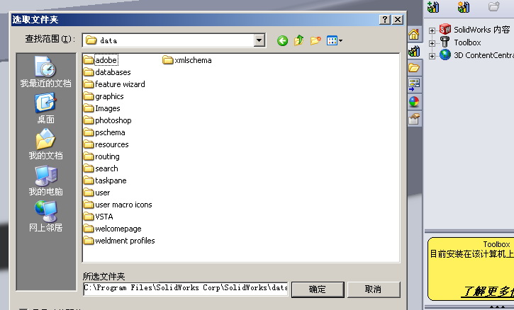

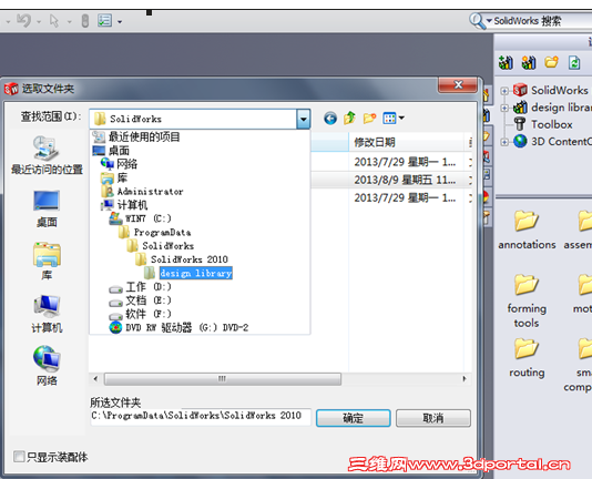

发表于 2013-8-25 21:50:20 | 显示全部楼层 来自: 中国广东珠海
本人亦遇到类似问题,按照LZ的方法寻找文件属性,最终无法解决,如图所示我的这个文件不在Application Data中,其实最重要的是在电脑中找到Design library   这个文件夹,然后在设计库中添加Design library。) {2 S1 X7 x+ `8 Q) g+ Y$ D% \, G
对于此问题大致有了现在的两种解决办法,希望对后续找不到的同学有所帮助,尤其是像我们这样的新手!
