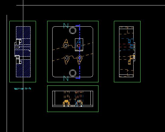

有哪位高手指点一下,在UG工程图里面,怎么设置成这种样式?
 楼主| 发表于 2009-6-5 11:11:09 | 显示全部楼层 来自: 中国山东潍坊
UG工程图设置补充
也就是怎么样才能将工程图中轮廓设置为白色,虚线设置成继承实体颜色,背景设置成黑色,请高手指点,谢谢!

我是6.0的:1.双击视图边框,进入视图样式,在可见线里更改颜色。
  l3 J2 x" {4 y           2.背景在首选项,背景里更改。

我用的是UG4.0,首选项里面没有背景这一项啊。而且使用双击视图边框这种方法的话,所有的视图都只能一个一个更改,工作量比较大,有没有什么方法可以一次改完?
 楼主| 发表于 2009-6-5 16:24:45 | 显示全部楼层 来自: 中国山东潍坊
背景我已经会调了,现在请高手指点一下怎么一次性调好轮廓和虚线,还有让剖视图和主视图一个样式,请大虾帮忙

谢谢大虾,你教的方法是可行的,我想问一下,有没有什么好方法,一次性把一张工程图里面的所有视图都改了
发表于 2009-6-5 21:06:07 | 显示全部楼层 来自: 中国浙江宁波
那就在制图首选项里把可视线的颜色改过来再添加视图。

我在首选项里面改了,可是添加出来的视图还是原来的样子,还是需要一个一个再改,这是什么原因啊
发表于 2009-6-6 11:08:31 | 显示全部楼层 来自: 中国浙江台州
从用户默认设置里改。
