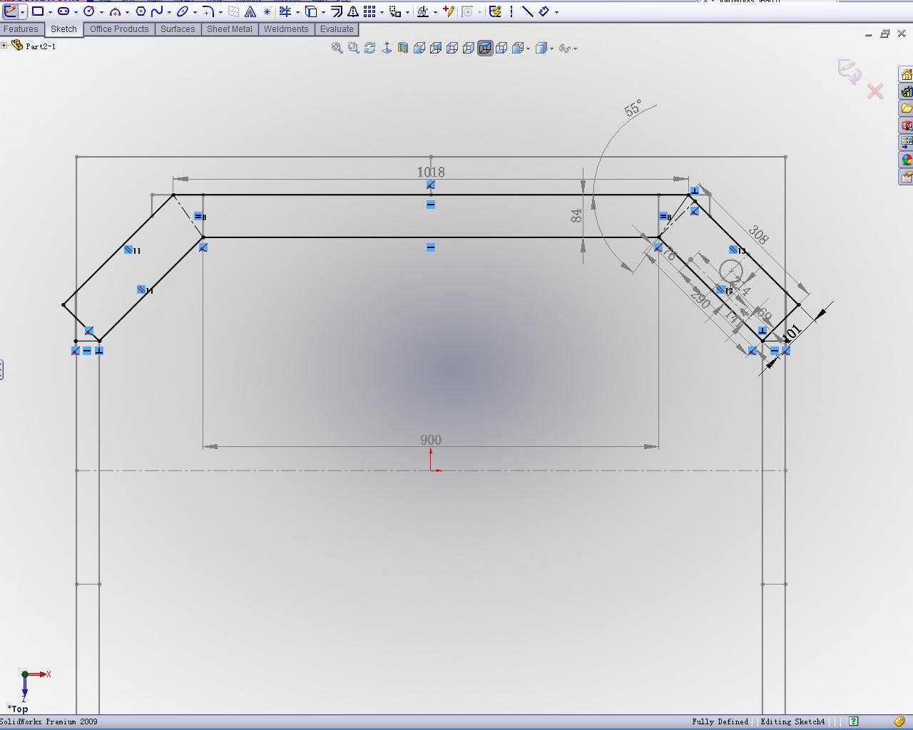

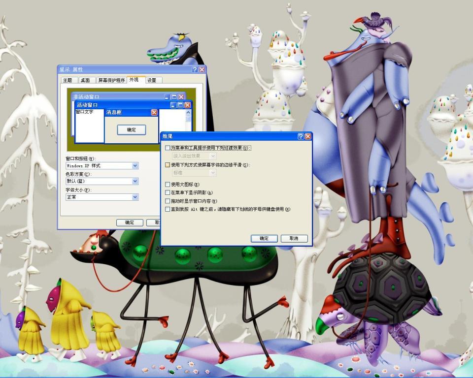

可能有人发过,我是今天才看到解决方法。如果大家都知道,楼主就把此帖删除吧。( U: i& G* m) k/ R2 d
取消“使用下列方式。。。”8 k2 @) n$ L" x$ A2 e5 Z3 q+ F
 楼主| 发表于 2009-6-5 12:39:04 | 显示全部楼层 来自: 韩国

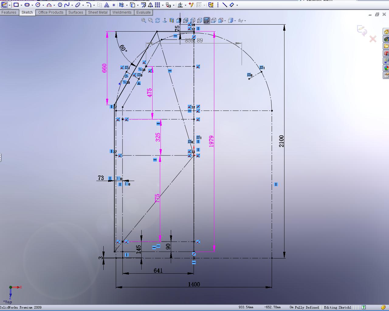

 楼主| 发表于 2009-6-5 13:07:58 | 显示全部楼层 来自: 韩国
多好的配置?低于2W的工作站(不含软件和服务),编辑下面的草图会死人的。有多少单位会给设计人员使用超过2W的工作站,如果加上软件和服务,成本太高。8 P  m/ N) {/ q0 a8 g% i8 `/ I
不知道SW修复这个BUG没有,目前只打到SP2.0。: W& g. q, Z+ f; f3 `8 O

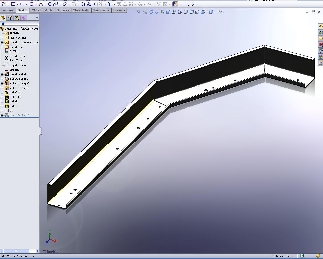

 楼主| 发表于 2009-6-5 13:12:00 | 显示全部楼层 来自: 韩国
