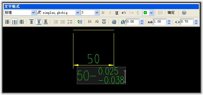

请教各位师傅,cad2008除了在标注样式管理器里能标公差外,还能用其他方法吗?  g, ~+ B6 f2 I! Z) R) k) k5 m. g

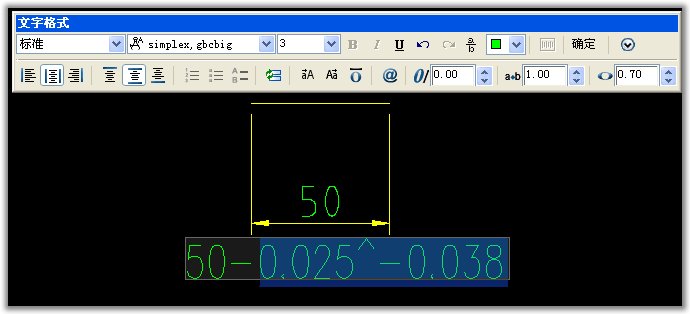

发表于 2009-6-5 15:46:53 | 显示全部楼层 来自: 中国陕西西安
1.点选尺寸标记
+ d4 X9 Q2 j# [( \, ]2.选取“新建”按钮. T& l8 d1 T1 ^+ |4 W9 H" @
3.标注公差,上下公差之间用上档键(shift+6)隔开,选中输入的上下公差,点选上方的“a/b”按钮完成效果如最后一张图所示
