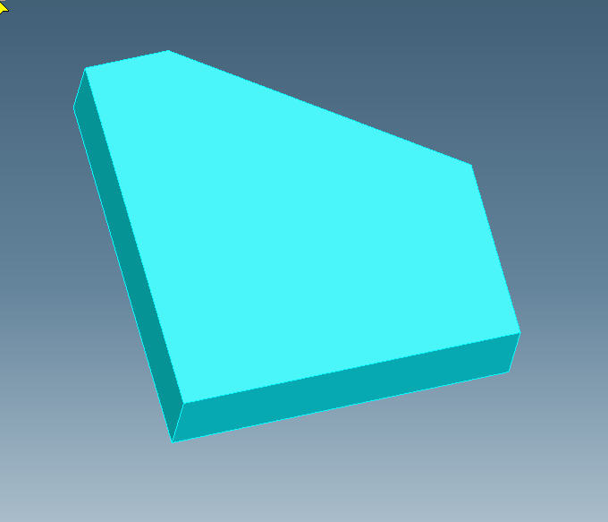

要设计个角钢焊接架,尺寸是1米*1米*1米,顶上放如图的物件,在5个顶角有支撑,重量为130KG.我现在用3mm厚,30mm*30mm的角钢做焊接架,不知有没有问题,在架子设计中要注意些什么问题呢?

所选材料没问题,结构上要注意家稳定性,加斜撑。

不稳, U* \0 t- n* a# p  }, {
用方管或是圆钢管做好
天际孤帆 + 2 工业做法。
发表于 2009-6-5 17:26:33 | 显示全部楼层 来自: 中国上海
30×30×3的角铁感觉有点悬,建议按楼上的说法换方管、圆管做,即使要用角铁也要换大点的。

没有问题,因为重量只有130kg。

楼主选用的角钢没有问题

1  在五个顶角处支角钢,总重力130Kg,五个角钢受力并不均衡,左下角的一根受力最大,因距重心最近。可据与重心的距离算出受的压力。1 n2 @+ ~- E2 e4 k2 d. G8 _
2  支架的高低对稳定性有影响,先取定某一高度,进行压杆稳定校核,合格即可。若不稳定,可降低高度再算,至合格为止。

总重力130Kg的重量对3x30x30的角钢焊接架问题不大.由于载荷很小,即使某个角钢受力较大也没有问题.
