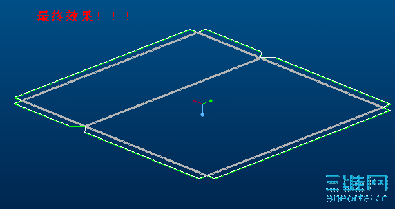

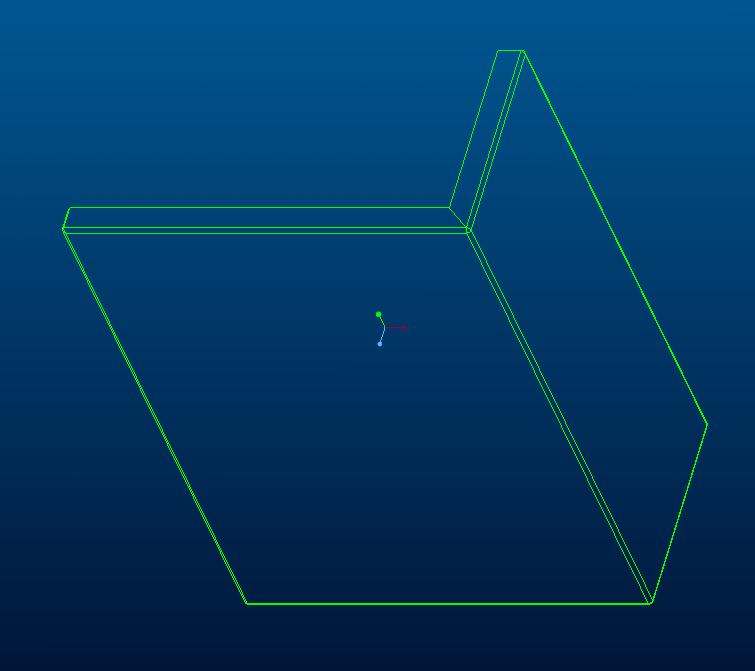

请高手来帮我看看这个钣金为什么不能展开,同样做法的另外一个就可以展开,太奇怪了!!

 楼主| 发表于 2009-6-5 14:41:44 | 显示全部楼层 来自: 中国浙江衢州

发表于 2009-6-5 18:35:39 | 显示全部楼层 来自: 中国浙江台州
传个prt上来,光看图是看不出什么来的。

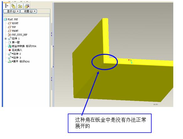

发表于 2009-6-5 19:13:50 | 显示全部楼层 来自: 中国江苏泰州
你看看有什么不一样的" ~, J( M7 e( Y
应该是你没有完全钣金化
flat.prt.rar
130.88 KB, 下载次数: 20
wz_111 + 2 应助
发表于 2009-6-6 10:37:16 | 显示全部楼层 来自: 中国山东青岛
明眼人一看就知道不是个钣金零件,壁厚不一样,都转不成sheetmetal.

附件中有prt文件,3.0版本的

6 x% {3 n+ }; |; y) i/ L请下载prt文件看下,壁厚一样的,2mm,已经是sheetmetal了" F1 T1 R* @7 i( s/ h! O

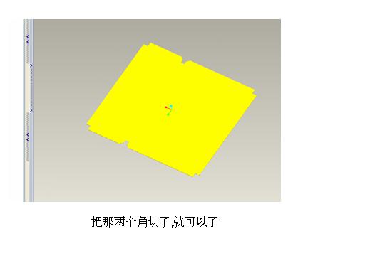

发表于 2009-6-7 10:16:47 | 显示全部楼层 来自: 中国辽宁大连
理解钣金,就理解展开   PRT 就不上了.把角切了就可以了

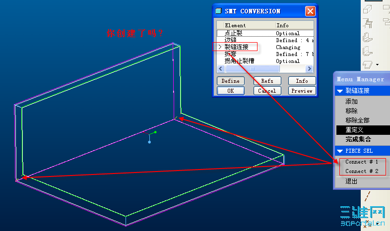

发表于 2009-6-7 10:20:38 | 显示全部楼层 来自: 中国广东广州
请留意,我也做了一下,你没有在角的地方创建裂缝% d( y3 Y& f9 Q& s6 k5 J
我的proe是4.0的,给你part你也打不开,所以~~~~~~~~~~' i5 [7 p4 B. O  f" o

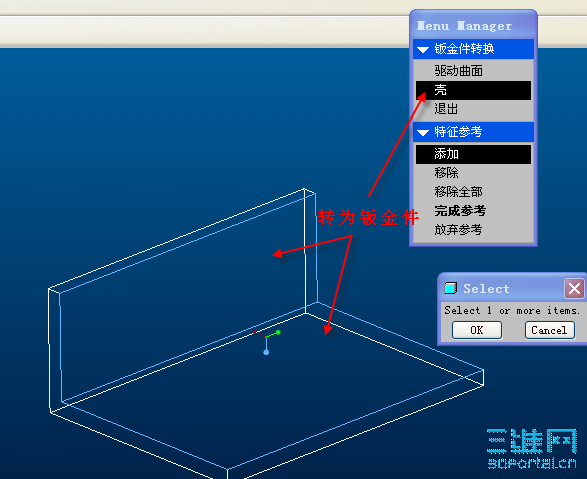

发表于 2009-6-7 12:13:35 | 显示全部楼层 来自: 中国江苏泰州
我又试做了一下你的文件,你注意一下你的转钣金的顺序:先折弯,边缝,然后再裂缝,你再试一下看看怎么样。

非常感谢各位的解答!谢谢大家!!这个问题终于解决了
