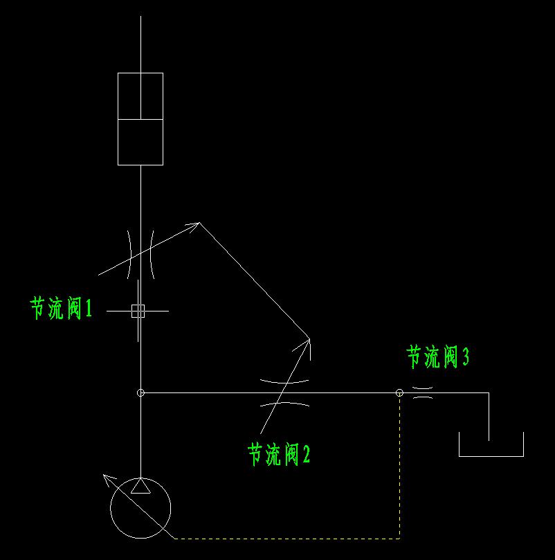

发表于 2009-6-6 10:18:00 | 显示全部楼层 来自: 中国广西梧州
负荷传感我就不说了,以上各位说的很清楚,我说说负流量控制。图中简图为挖掘机所用的系统,节流阀1与节流阀2联动,即:节流阀1开口增大节流阀2开口就减小,反之亦然。负流量控制关键就是那个节流阀3,节流阀3把从节流阀2回油箱的流量转化为压力信号,去控制主泵的排量。最终的结果是使主泵的排量与负载需求相适应。事实上负流量与负荷传感是两种绝然不同的系统,负流量控制不能归到负荷传感的范畴,它依然是属于节流系统。事实上LUDV就是负荷传感系统,只是负荷传感分阀前补偿和阀后补偿两种,普通的负荷传感是阀前补偿,而LUDV是阀后补偿。LUDV它解决了当主泵流量无法满足有两个或两个以上负载同时工作的流量要求时,同比(开口量)减少各个负载的流量供给,达到动作很协调的效果。
- `3 F1 U9 d  e/ n% G  [
" q5 |9 B  J7 D6 E) G[ 本帖最后由 cd0201 于 2009-6-6 10:46 编辑 ]

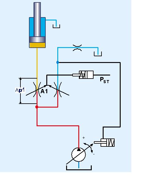

发表于 2009-6-20 13:13:43 | 显示全部楼层 来自: 中国辽宁本溪
贴图是力士乐的负控制原理图。
( q( M0 q& r: m$ @9 O1 _比8楼的贴图多了一个液压缸似的东西(就是控制信号为Pst 的哪个)。: ?- q8 `+ y" \1 c1 V1 f9 K
请问它表示的是什么意思?
, M- G# E6 m8 d' A' F$ J, [谢谢!
