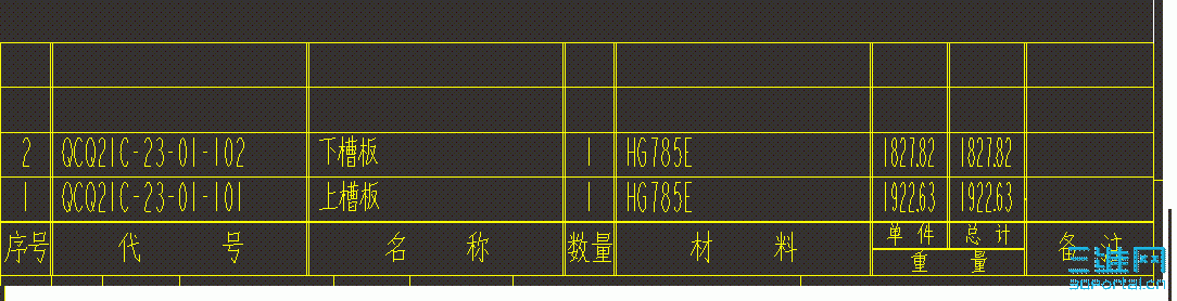

bom里能否让数量为1的零件的单件质量不显示?

 楼主| 发表于 2009-6-8 08:43:53 | 显示全部楼层 来自: 中国黑龙江齐齐哈尔
是不是改不了啊,没人应答

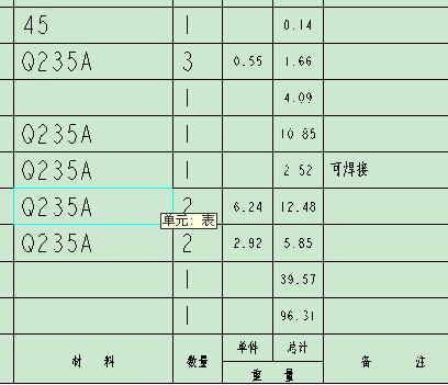

发表于 2009-6-9 14:36:42 | 显示全部楼层 来自: 中国广东佛山
呵呵 根据10楼的想法 研究了一下午
" U5 J- j2 I' W) _6 H1 f; E" i添加关系:) A" C3 A5 m9 b6 q3 e
if rpt_qty==1
9 J/ s2 f. q/ Y! T1 uCMASS=""
. G3 o9 l4 y0 r9 I7 Y8 p9 P5 fTMASS=asm_mbr_pro_mp_mass" R$ f1 ?! g: T1 ]
else9 Q8 Q- g1 J! `- `4 Z; `$ B) K5 K
CMASS=asm_mbr_pro_mp_mass$ U5 ~" w5 }' m" x: F+ ]
TMASS=rpt_qty*asm_mbr_pro_mp_mass1 p; X4 B3 J& H5 R6 N7 S7 j
endif  l- v# ^+ r2 v1 s' }5 H
其中CMASS是自定义单件重量参数,TMASS是自定义总重量参数,单件重量的报表参数为rpt.rel.cmass
