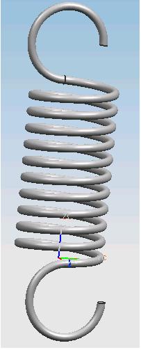

请教怎样用ug画带挂钩的弹簧

螺旋线两端加个挂钩

是画拉簧吗?中间一段用螺旋曲线,两头用草图草绘半圆(或者用自由曲线,注意工作坐标调整),再用桥接曲线链接,做好曲线后用管道命令。

是不是这个?刚刚有个学习视频,呵呵

4楼的谢谢了啊!就是那个东东!
