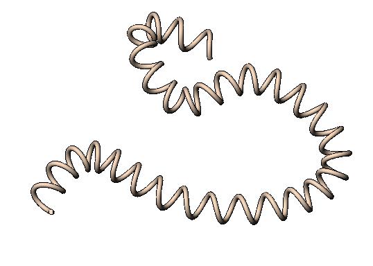

发表于 2009-6-5 22:10:11 | 显示全部楼层 来自: 中国广东广州
这样的行吗?; M' k2 I( {, ]; M2 N2 O# c  Q
" W# Q) b* m& b( L  V
[ 本帖最后由 ganyiwei 于 2009-6-5 22:13 编辑 ]
发表于 2009-6-6 10:38:30 | 显示全部楼层 来自: 中国山东青岛
楼上的厉害,传个PRT文件学习一下!
发表于 2009-6-6 11:29:16 | 显示全部楼层 来自: 中国辽宁大连
用SW做这个是很简单的.

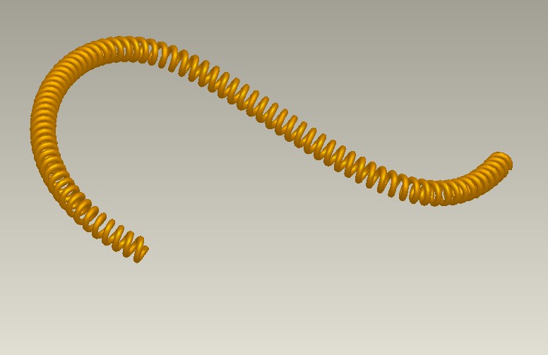

发表于 2009-6-6 13:27:23 | 显示全部楼层 来自: 中国广东广州
原帖由 jorming 于 2009-6-6 10:38 发表 http://www.3dportal.cn/discuz/images/common/back.gif
8 l, \" n. ~2 g3 ?2 Y/ _. I& q; ?楼上的厉害,传个PRT文件学习一下!
4 f5 {, k" h5 ~/ _3 ]7 w5 `2 Y/ a% F  i- l0 F# B
满足你的要求上传PART. 4.0版本。
222.prt.rar
109.34 KB, 下载次数: 69

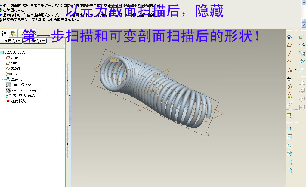

发表于 2009-6-7 20:51:07 | 显示全部楼层 来自: 中国陕西西安
http://www.3dportal.cn/discuz/viewthread.php?tid=745207&page=1&extra=page%3D1
2 U/ y) |/ W4 o" _8 [& \可供参考!# e+ T! c3 M8 o; E, \/ G3 g
如图:
参与人数 1三维币 +6 收起 理由
wz_111 + 6 应助
发表于 2009-6-7 21:02:21 | 显示全部楼层 来自: 中国广东广州
第一步扫描有何深意,感觉没必要。

发表于 2009-6-8 09:50:56 | 显示全部楼层 来自: 中国上海
电话这种的线用可变扫加关系是最好的啦

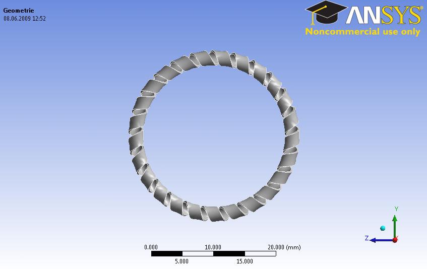

 楼主| 发表于 2009-6-8 19:00:27 | 显示全部楼层 来自: 德国
才一个周末就这么多的回复,谢谢大家啦。" t  k( _; C' {& F! P
这个图形其实是为了有限元分析用的。& k& X9 e1 s; T' n: y5 u
总之,感谢大家出谋划策,问题算是解决了。+ t0 L+ `' f/ n+ \6 @
