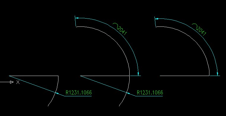

请问在CAD里画一段圆弧要怎么才能准确的画出(就是圆弧的弧长)
6 d' T% ?1 r; v在圆弧命令里选到最后一个只有角度和弦长选,就是没有弧长6 R1 u5 Q  D1 Q6 I! a
一定要算出他的弦长吗,有什么其他办法么

 楼主| 发表于 2009-6-5 20:59:44 | 显示全部楼层 来自: 中国广东湛江
2003我按照你那办法怎么不行``圆心`起点`角度``然后'cal``然后弧长/半径。。。。出不来9 X& Y; D/ \' g- ?
帮忙弄下``你就画一条直线,中心在这条直线上,起点也在这直线上```半径是1231.1066```弧长是2041
 楼主| 发表于 2009-6-5 21:02:21 | 显示全部楼层 来自: 中国广东湛江
可以了``我没点单位那``不过不懂``可以讲解下这招吗

$ D1 Y" p) ]% t* b6 L有半径和弧长就好办。& d  I* W  d# m( f6 ~2 }7 H* p
先画一段半径为R1231.1066的圆弧,长度任意(见前面的图),在点拉长工具条(或点修改→拉长),右击选增量(或命令行输入DE),输入2041,选择要拉长的圆弧,注意要拉长那一头鼠标就靠近那一头点一下(见中间图),再把最先画的圆弧修剪掉(见后面的图)。+ @9 L" @8 Z: j2 z
4 k1 B/ q$ n) E. ~
- x8 b& q5 |' c2 u( ~/ ]+ Y
$ {( D6 m, _" n( m/ R) {刚忘了拉长里还有个选项是“全部”,即楼下说的“T”,可直接把先前画的圆弧拉长到2041,而无须后面的修剪。) @  |4 T2 @5 ?5 Y" @% A

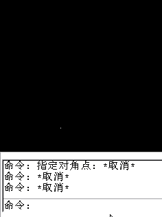

发表于 2009-6-5 21:24:28 | 显示全部楼层 来自: 中国浙江金华
一般有两种方法1 d) V* J- l2 p$ @' d# f+ ?, [9 v" U
1。先画出一段弧(半径当然指定),再用变长len命令中的“T”即可。直接输入长度。& y  L- q$ P6 F; \+ z, z
. p& k6 C3 M$ J# D& T3 h2。用算式直接可画出弧长。如要画半径为10,弧长为20的弧。不过,不建议用此法,原因是没有LEN命令方便。
# q+ k" f. }) i' j演示
wang2003 + 5 应助
