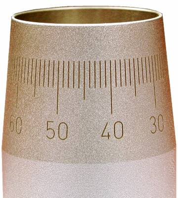

比如一周 5mm 的进给手轮盘   再比如 一周360度的盘   这种刻线的盘 是否有国标呀 (直径)  又如何加工呢 !我找不到相关资料 !那位大师 能讲一下 谢谢

1  手轮中间螺母与节距为5mm的丝杠相配,手轮转一周移动5mm,对手轮丝母外圆柱面刻度,加上游标,可精确至0.02mm。) x& @; ^+ o. A+ @0 V" o
2  360°刻度盘,可用圆柱形精密刻度机或精密激光圆刻机进行刻度,精度值0.01。

刻度盘量大可用刻线机加工出来,或用专用滚切(滚切盘与刻度盘直径相等,图案相反)加工出来,即挤压加工出来。

谢谢各位!!!我见有的刻度盘做的很精致的,这种东西市场上是否有标准的直接买呀!还是要定做

传统的工艺是腐蚀的,现在可以使用激光雕刻。

激光打标
! N* |, D* @+ w5 J' \. Thttp://www.eastward.com.cn/example/jiguangdabiao/刻度盘打标.jpg
8 _! i' T$ g$ ?
3 O) N* g6 N/ ?8 U5 f+ Y刻度盘                                                                             车床刻度盘7 b8 g& \, {) s) I! g* [( m
http://www.txzjjd.cn/UploadFiles/20082110613569.jpg  http://www.txzjjd.cn/UploadFiles/2008131124031948.jpg

 楼主| 发表于 2009-6-6 20:40:23 | 显示全部楼层 来自: 中国浙江杭州
对就这样的 ,原来制造如此先进!
