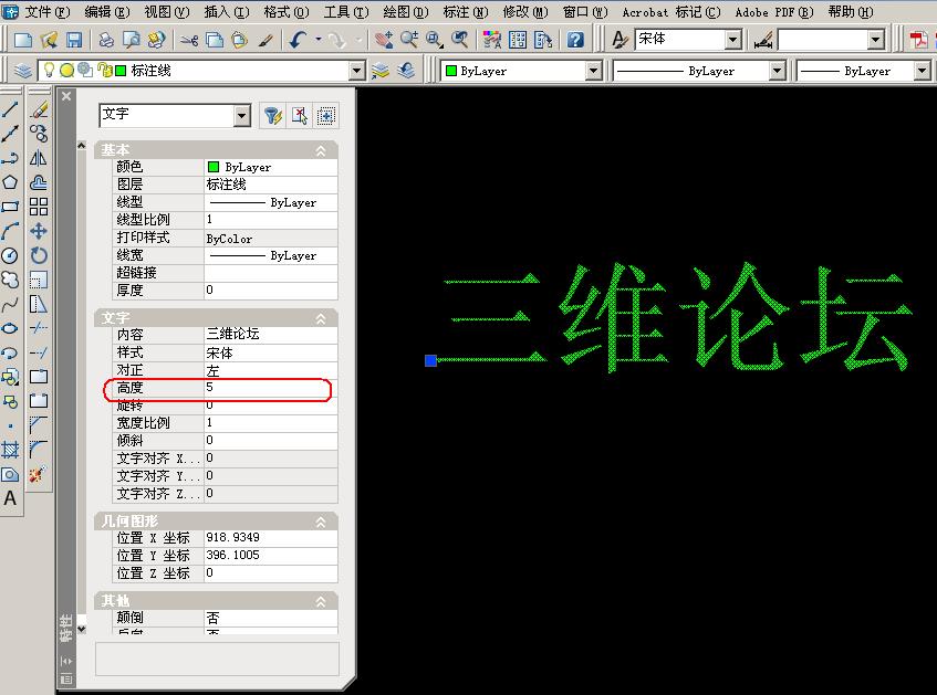

在命令行输入MO或者Ctrl+1后,选择文字。在旁边的选项栏中,修改文字高度就可以了。
2005llnn + 5 应助
